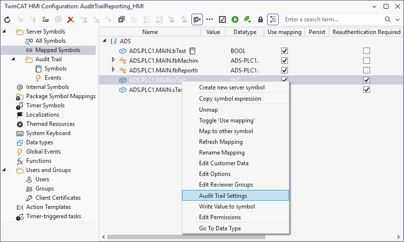

1. Öffnen Sie das Fenster TwinCAT HMI Configuration.
2. Gehen Sie auf den Reiter Server Symbols / Mapped Symbols.
3. Markieren Sie die Symbole, die zum Audit Trail hinzugefügt werden sollen.
4. Fügen Sie diese über einen Rechtsklick auf Audit Trail Settings zu der Konfiguration des Audit Trails hinzu.

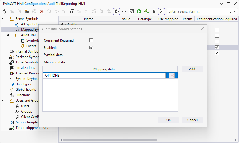

Symbole hinzufügen 2:
5. Stellen Sie die Settings entsprechend Ihrer Anforderungen ein.
Comment Required: Geben Sie an, ob ein Kommentar bei Änderung des Wertes eingegeben werden muss.
Enabled: Aktivieren Sie die Aufzeichnung des Symbols im AuditTrail.
Symbol data: Geben Sie fixe Werte an, die im AuditTrail mit abgespeichert werden sollen.
Mapping data: Geben Sie an, welche Werte aus dem Symbol Mapping zusätzlich ins Audit Trail gespeichert werden sollen.
6. Bestätigen Sie Ihre Einstellungen mit OK.
Die von Ihnen konfigurierten Symbole werden jetzt bei einem Schreibvorgang automatisch im Audit Trail protokolliert. Wurde die Kommentarfunktion aktiviert, wird diese zusätzlich mit eingetragen.

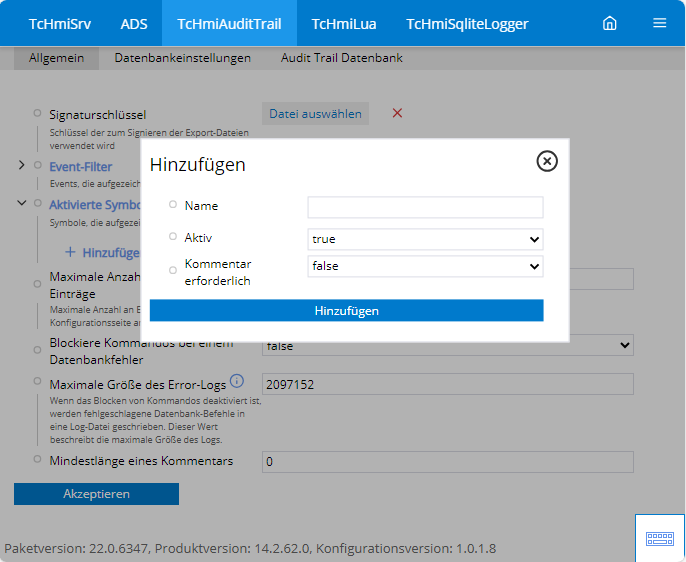

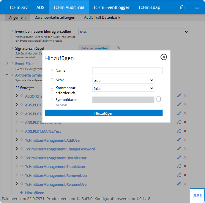

Hinzufügen eines Symbols über die Server Konfigurationsseite
Symbole hinzufügen 3:
1. Öffnen Sie die Server Konfigurationsseite.
2. Gehen Sie auf den Reiter TcHmiAuditTrail > Allgemein.
3. Gehen Sie auf Aktivierte Symbole.
Hier werden Ihnen alle zurzeit konfigurierten Symbole angezeigt.
4. Klicken Sie auf Hinzufügen, um ein neues Symbol zu erstellen.
Es öffnet sich ein PopUp für weitere Einstellungen.
Symbole hinzufügen 4:
Name: Geben Sie den Namen des Symbols an.
Aktiv: Aktivieren Sie die Aufzeichnung des Symbols im AuditTrail.
Kommentar erforderlich: Geben Sie an, ob ein Kommentar bei Änderung des Wertes eingegeben werden muss.
Symboldaten: Geben Sie fixe Werte an, die im AuditTrail abgespeichert werden sollen.
6. Bestätigen Sie Ihre Einstellungen mit Hinzufügen.

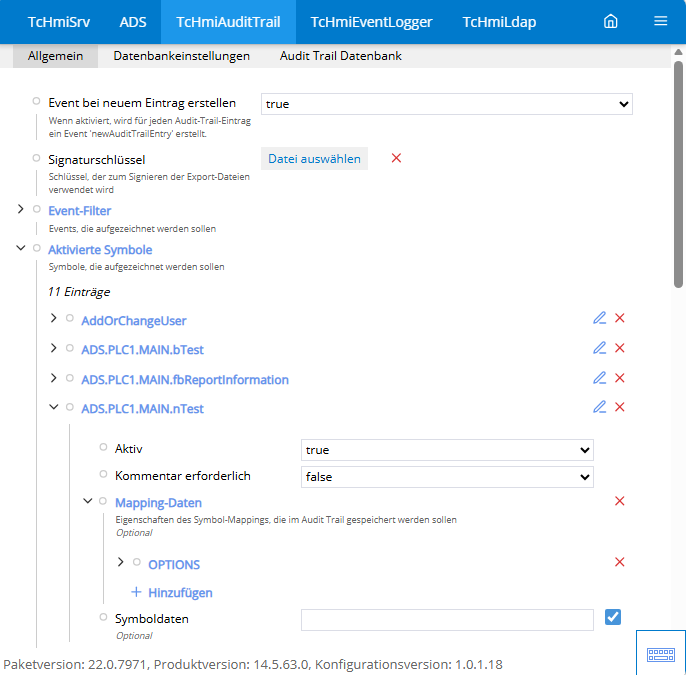

Hinzufügen von Mapping Daten
1. Wählen Sie das neu erstellte Symbol aus.
2. Unter Mapping-Daten können Sie nun angeben, welche weiteren Werte aus dem Symbol Mapping zusätzlich ins Audit Trail gespeichert werden sollen.
Der von Ihnen neu hinzugefügte Wert wird nun mit den zusätzlichen Mapping-Daten gespeichert.
