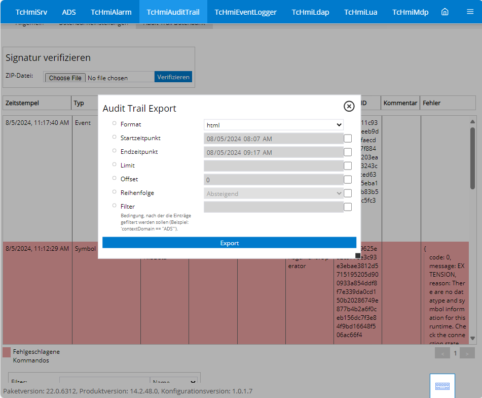

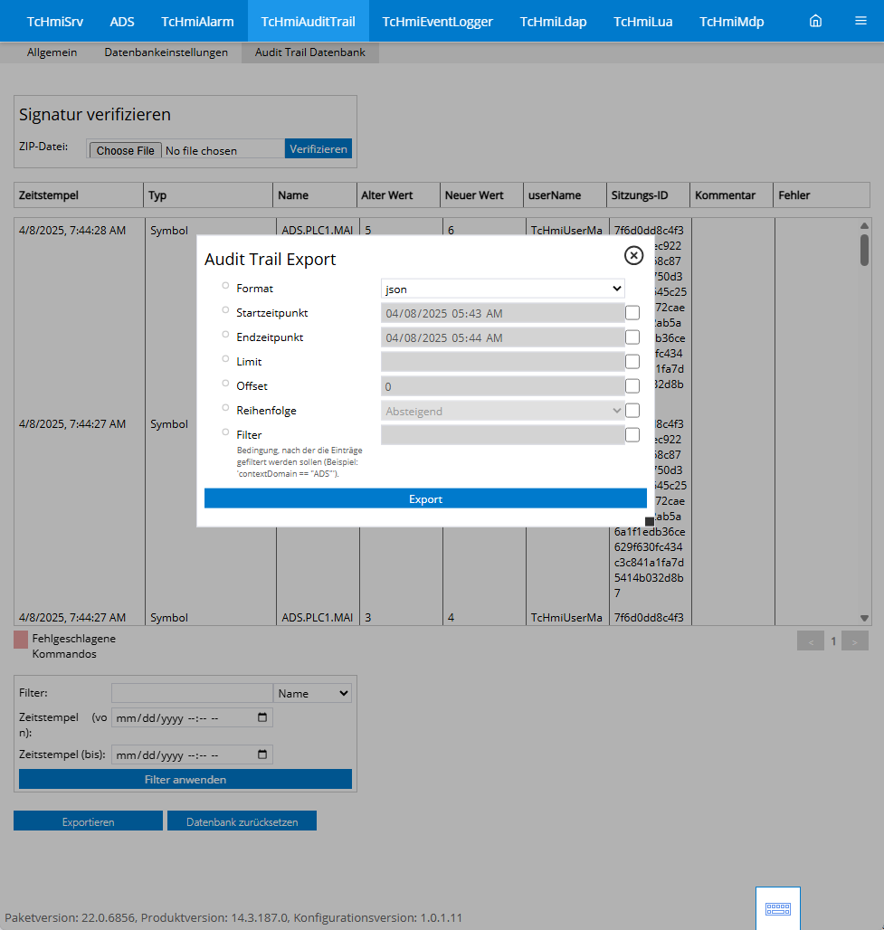

Exportieren der Datenbankeinträge über die Server-Konfigurationsseite
Im Reiter TcHmiAuditTrail/Audit Trail Datenbank lassen sich die aktuellen Einträge in der Datenbank exportieren im Format JSON oder CSV.
Format
- Auswahl des zu exportierenden Formates JSON oder CSV.
Startzeitpunkt
- Startzeitpunkt ab dem die Werte exportiert werden.
Endzeitpunkt
- Zeitpunkt bis zu dem die Daten exportiert werden.
Limit
- Limitierung der exportierten Einträge.
Offset
- Offset ab dem die Daten exportiert werden.
Reihenfolge
- Sortierreihenfolge der zu exportierenden Daten.
Filter
- Filtereinstellungen für die zu exportierenden Daten.
