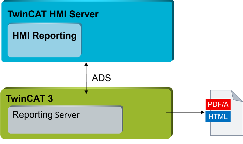

Architektur
![]() | Die Extension steht mit dem NuGet-Paket Beckhoff.TwinCAT.HMI.AuditTrail >= 22.0.0 zur Verfügung. Das Paket kann über TcPkg (TwinCAT.HMI.AuditTrail) oder nuget.org installiert werden. |
![]() | Die Reporting Extension benötigt den TwinCAT.XAR.ReportingServer, dieser muss mittels TcPkg installiert werden. |
