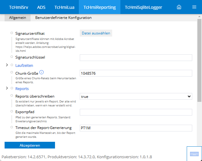

Konfiguration
Allgemein
Im Reiter Allgemein werden die Grundeinstellungen für die Server Extension angegeben.
Signaturzertifikat
- Hinzufügen einer Signatur zum Report als PDF. Hinzufügen einer digitalen Signatur.
Signaturschlüssel
- Signaturschlüssel zum Signaturzertifikat.
- Verbindung zum TwinCAT Reporting Server mit einer Grundkonfiguration für den Report Rahmen.
Chunk-Größe
- Größe eines Chunk-Pakets beim Herunterladen eines Reports.
- Inhalt des zu erstellenden Reports.
Reports überschreiben
- Es existiert nur jeweils ein Report. Die alte Datei wird überschrieben, wenn eine neue erstellt wird.
Exportpfad
- Pfad zu den generierten Reports. Standard: Erweiterungsverzeichnis (TcHmiReporting\reports). Wird hier ein Pfad eingetragen werden die erstellten Dateien an dem angegebenen Ort abgelegt. Ist der Pfad noch nicht vorhanden, wird dieser beim Erstellungsprozess angelegt.
Timeout der Report-Generierung
- Gibt die maximale Wartezeit an, bis der Report generiert wurde.
Entfernen der Remote-Datei (Erweiterte Ansicht)
- Gibt an, ob die im Reporting gespeicherten Daten nach dem Kopieren gelöscht werden. Ist diese Option false werden im Reporting Ordner und im Server Ordner die Reports gespeichert. Hierdurch kommt es zu einem höheren Speicherverbrauch.
