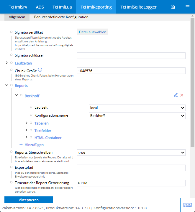

Reports
Erstellen Sie den Inhalt für einen Report.
Name (Report)
- Stellt eine Struktur zum Konfigurieren des Report Inhaltes zur Verfügung.
- Verbindung zu einer Runtime für den Erstellungsprozess.
Konfigurationsname
- Verbindung zu einem Report Rahmen.
- Erstellt auf Basis der Daten eines Symbols eine Tabelle. Hierzu müssen die entsprechenden Spalten eingetragen werden. Nur dann werden diese angezeigt.
- Erstellt auf Basis eines Symbols einen Eintrag im Report.
- Fügt ein HTML-Objekt zum Report hinzu.
