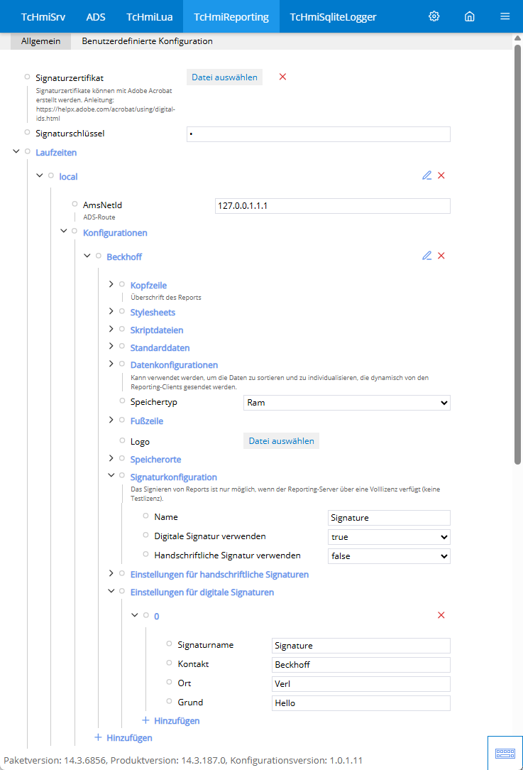

Konfiguration der Server Extension.
1. Öffnen Sie die Konfigurationsseite.
2. Gehen Sie auf die Konfiguration vom TcHmiReporting.
3. Fügen Sie das Original Zertifikat unter Signaturzertifikat der Reporting Extension hinzu.
4. Geben Sie das fürs Zertifikat gewählte Passwort als Signaturschlüssel ein.
Das Zertifikat wurde erfolgreich dem Reporting Server hinzugefügt.
5. Öffnen Sie den Pfad. Falls nicht vorhanden erstellen Sie den Pfad Laufzeiten/{Runtimename}/Konfigurationen/{Konfigurationsname}/Signaturkonfiguration.
6. Bennen Sie die Signaturkonfiguration.
7. Aktivieren Sie Digitale Signatur verwenden.
Die Signatur wird nun eingebunden.
8. Öffnen Sie den Pfad. Falls nicht vorhanden erstellen Sie den Pfad Laufzeiten/{Runtimename}/Konfigurationen/{Konfigurationsname}/Einstellung für digitale Signatur.
9. Klicken Sie auf Hinzufügen, um eine neue Konfiguration zu erstellen und geben Sie die folgenden Werte an:
Signaturname: Name der Konfiguration (Muss identisch zum Namen der Signaturkonfiguration passen)
Kontakt: Ansprechpartner
Ort: Ort der Erstellung
Grund: Grund der Erstellung
Die Konfiguration der Signatur ist nun abgeschlossen. Bei einer Generierung wird nun die Signatur dem PDF hinzugefügt.
