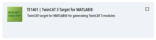

Der Workload TE1401 | TwinCAT 3 Target for MATLAB® installiert alle notwendigen Abhängigkeiten, die zum Erstellen von TwinCAT-Objekten notwendig sind.
- Installieren Sie eine der unterstützten Visual Studio-Versionen, falls nicht bereits vorhanden. Beachten Sie die Installation der Option Desktop development with C++.
- Installieren Sie den TwinCAT Package Manager.
- Installieren Sie über den TwinCAT Package Manager folgenden Workload:
Command line: tcpkg install TE1401.TargetForMATLAB.XAE
- Führen Sie die Integration in das Visual Studio aus, welches Sie mit der Option Desktop development with C++ installiert haben.
- Starten Sie MATLAB® als Administrator und führen Sie
C:\Program Files (x86)\Beckhoff\TwinCAT\Functions\TE14xx-ToolsForMatlabAndSimulink\SetupTE14xx.p in MATLAB® aus.
