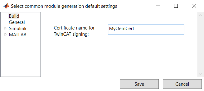

Im Dialog unter dem Reiter Build können Sie ein Default-Zertifikat zur Treibersignierung hinterlegen. Die Einrichtungsmöglichkeiten der Treibersignierung werden vollumfänglich im Kapitel Einrichtung der Treibersignierung erläutert.

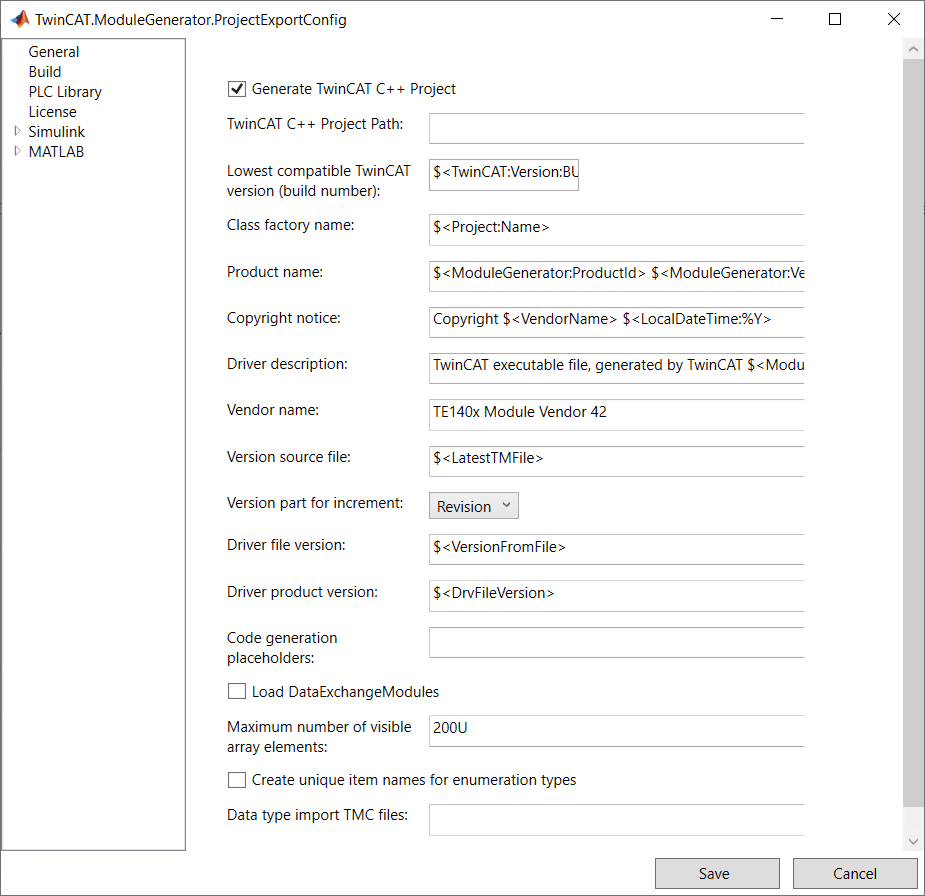

Einrichtung der Software verändern
Um die Default-Einstellungen des TwinCAT-Targets zu verändern, können Sie wie folgt in der MATLAB® Console auf einen Dialog zugreifen:
TwinCAT.ModuleGenerator.Settings.Edit
Hier werden Ihnen diverse Einträge angeboten, die Sie als Default-Wert hinterlegen können.
Einrichtung von Default-Einstellungen und MATLAB®-Path setzen 5:
Änderungen übernehmen
1. Tragen Sie die neuen Default-Einstellungen im Dialogfenster ein.
2. Bestätigen Sie mit dem Button Save.
3. Starten Sie MATLAB® neu.
Die Änderungen sind übernommen worden.
