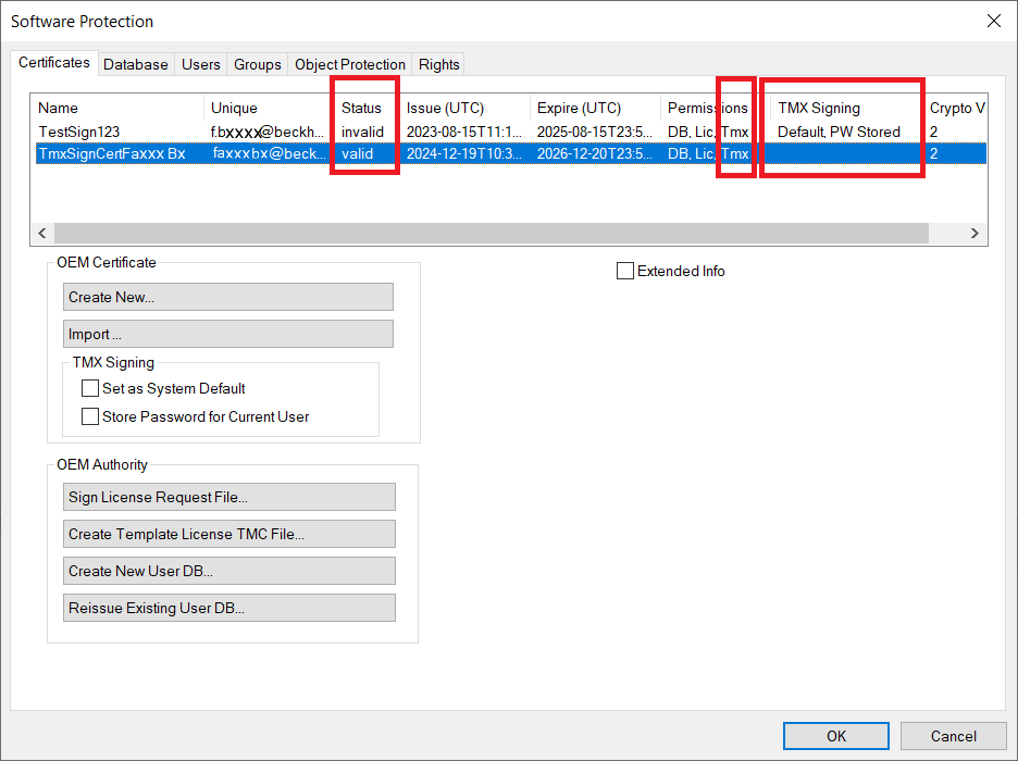

In der Oberfläche der Software Protection (Menu bar > TwinCAT > Software Protection…) können Sie sowohl Zertifikate erstellen (Create New…) als auch:
- Ein Zertifikat als systemweites Default-Zertifikat zur Signierung von tmx-Dateien festlegen (optional).
- Zu jedem Zertifikat das jeweils zugehörige Passwort für den angemeldeten Windows Nutzer hinterlegen (erforderlich).
In der obigen Übersicht befinden sich beispielhaft zwei Zertifikate.
Das erste Zertifikat „TestSign123“ ist nicht von Beckhoff gegensigniert, deshalb wird es im Status als invalid klassifiziert. Nicht gegensignierte Zertifikate können dennoch zum Signieren genutzt werden. Das Zielsystem ist dann in den Testmodus zu versetzen – siehe Abschnitt Verhalten der TwinCAT-Laufzeit. Das Zertifikat „TmxSignCertFaxxxBx“ ist hingegen gegensigniert und damit als valid klassifiziert. Beide Zertifikate eignen sich zum Signieren von tmx-Dateien, wie unter Permissions zu sehen ist. In der Spalte „TMX Signing“ ist mit „Default“ vermerkt, wenn ein Zertifikat als systemweites Default-Zertifikat festgelegt ist. Der Vermerk „PW Stored“ zeigt an, dass das Passwort des Zertifikats für den angemeldeten Windows Nutzer verfügbar/hinterlegt ist.

Sie können auf einem Engineering PC ein Default-Zertifikat setzen, welches immer für TwinCAT C++, Target for MATLAB® , Target for Simulink® usw. genutzt wird, sofern Sie kein anderes Zertifikat explizit angeben.
Markieren Sie das Zertifikat, welches Sie als Default-Zertifikat nutzen möchten aus der Liste im Dialog Software Protection aus und wählen Sie die Checkbox „Set as System Default“ aus.
Es wird daraufhin eine Umgebungsvariable mit dem Namen TcSignTwinCatCertName angelegt. Umgebungsvariablen werden unter Windows beim Starten eines Prozesses bekanntgemacht. Starten Sie daher MATLAB® neu, wenn Sie den Prozess bereits ausführen.
Weitere Möglichkeiten zur Nutzung von Zertifikaten finden Sie weiter unten in diesem Kapitel.
Passwort zu einem Zertifikat hinterlegen (erforderlich)
Das Passwort eines Zertifikats darf aus Sicherheitsgründen nicht im Projekt oder Quellcode im Simulink®-Modell oder im MATLAB®-Code eingetragen werden. Mit „Store Password for Current User“ hinterlegen Sie für Ihre Zertifikate die zugehörigen Passwörter auf ihrem System.
Die Passwörter werden obfuskiert in der Registry des Windows-Betriebssystems abgelegt. Dadurch ist das Passwort zu einem bestimmten Zertifikat im Betriebssystem (für den Current User) bekannt und wird automatisch verwendet.
Markieren Sie das Zertifikat, für welches Sie das zugehörige Passwort hinterlegen möchten im Dialog Software Protection. Wählen Sie „Store Password for Current User“. Sie werden aufgefordert, Ihr Passwort einzutragen. Wenn es erfolgreich überprüft und eingetragen wurde, erscheint der Vermerk „PW Stored“ unter „TMX Signing“.
