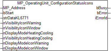

MP_OperatingUnit_ConfigurationStatusIcons
MP_OperatingUnit_ConfigurationStatusIcons 1:
Dieser Funktionsbaustein dient zur Konfiguration von Raumsensoren der Typen P-22Rxx-1900x-1. Er ist kompatibel mit Raumsensoren der Typen 22Rxx-19-1, die ab Mai 2022 produziert wurden (vor Mai 2022, siehe MP_RoomSensor_Parameter).
Weitere Informationen finden Sie unter www.belimo.com.
Über MP_Address wird vorgegeben, mit welchem MP-Bus-Teilnehmer der Baustein kommunizieren soll. bStart aktiviert die Kommunikation mit dem MP-Bus-Teilnehmer. Über bBusy wird angezeigt, dass der Baustein aktiv ist. Mit bError wird ein Fehler in der Kommunikation mit dem Antrieb angezeigt. Die Art des Fehlers kann mit iErrorId ausgelesen werden.
MP_Address                    : USINT := 1;
bStart                        : BOOL;
strDataKL6771                 : DataKL6771;
nVisibilityIconWarning        : E_MP_DisplayVisibility;
nVisibilityIconWindow         : E_MP_DisplayVisibility;
nDisplayModeHeatingCooling    : E_MP_DisplayModeHeatingCooling;
nVisibilityIconHeatingCooling : E_MP_DisplayVisibility;
nDisplayModeIconWarning       : E_MP_DisplayModeIconWarning;
nDisplayModeIconWindow        : E_MP_DisplayModeIconWindow;
MP_Address: MP-Bus Adresse des Slaves.
bStart: Positive Flanke startet den Baustein.
strDataKL6771: Datenstruktur die mit dem KL6771() Baustein verbunden sein muss (siehe DataKL6771).
nVisibilityIconWarning: Sichtbarkeit des Warnsymbols. Gilt, wenn nDisplayModeIconWarning auf 1 gesetzt ist (siehe E_MP_DisplayVisibility).
nVisibilityIconWindow: Sichtbarkeit des Fenstersymbols. Gilt, wenn nDisplayModeIconWindow auf 1 gesetzt ist (siehe E_MP_DisplayVisibility).
nDisplayModeHeatingCooling: Anzeigemodus von Heiz- oder Kühlsymbolen (siehe E_MP_DisplayModeHeatingCooling).
nVisibilityIconHeatingCooling: Sichtbarkeit von Heiz- oder Kühlsymbolen (siehe E_MP_DisplayVisibility).
nDisplayModeIconWarning: Anzeigemodus des Warnsymbols (siehe E_MP_DisplayModeIconWarning).
nDisplayModeIconWindow: Anzeigemodus des Fenstersymbols (siehe E_MP_DisplayModeIconWindow).
bBusy    : BOOL;
bError   : BOOL;
iErrorId : MP_Error;
bBusy: Dieses Bit wird so lange gesetzt, wie der Baustein aktiv ist.
bError: Der Ausgang wird TRUE, sobald ein Fehler auftritt. Dieser Fehler wird über die Variable iErrorId beschrieben.
iErrorId: Der Ausgang gibt im Fehlerfall einen Fehlercode aus (siehe MP_ERROR). Gleichzeitig wird bError TRUE.
