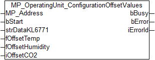

MP_OperatingUnit_ConfigurationOffsetValues
MP_OperatingUnit_ConfigurationOffsetValues 1:
Dieser Funktionsbaustein dient zur Konfiguration von Raumsensoren der Typen P-22Rxx-1900x-1. Er ist kompatibel mit Raumsensoren der Typen 22Rxx-19-1, die ab Mai 2022 produziert wurden (vor Mai 2022, siehe MP_RoomSensor_Parameter).
Weitere Informationen finden Sie unter www.belimo.com.
Über MP_Address wird vorgegeben, mit welchem MP-Bus-Teilnehmer der Baustein kommunizieren soll. bStart aktiviert die Kommunikation mit dem MP-Bus-Teilnehmer. Über bBusy wird angezeigt, dass der Baustein aktiv ist. Mit bError wird ein Fehler in der Kommunikation mit dem Antrieb angezeigt. Die Art des Fehlers kann mit iErrorId ausgelesen werden.
MP_Address      : USINT := 1;
bStart          : BOOL;
strDataKL6771   : DataKL6771;
fOffsetTemp     : LREAL := 0;
fOffsetHumidity : LREAL := 0;
iOffsetCO2      : INT := 0;
MP_Address: MP-Bus Adresse des Slaves.
bStart: Positive Flanke startet den Baustein.
strDataKL6771: Datenstruktur die mit dem KL6771() Baustein verbunden sein muss (siehe DataKL6771).
fOffsetTemp: Auf die gemessene Temperatur angewandter Offset in °C oder °F (-15..15 oder -27..27).
fOffsetHumidity: Auf die gemessene relative Luftfeuchtigkeit angewandter Offset in % (-20..20).
iOffsetCO2: Auf den gemessenen CO2-Gehalt angewandter Offset in ppm (-500..500).
bBusy    : BOOL;
bError   : BOOL;
iErrorId : MP_Error;
bBusy: Dieses Bit wird so lange gesetzt, wie der Baustein aktiv ist.
bError: Der Ausgang wird TRUE, sobald ein Fehler auftritt. Dieser Fehler wird über die Variable iErrorId beschrieben.
iErrorId: Der Ausgang gibt im Fehlerfall einen Fehlercode aus (siehe MP_ERROR). Gleichzeitig wird bError TRUE.
