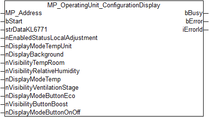

MP_OperatingUnit_ConfigurationDisplay
MP_OperatingUnit_ConfigurationDisplay 1:
Dieser Funktionsbaustein dient zur Konfiguration von Raumsensoren der Typen P-22Rxx-1900x-1. Er ist kompatibel mit Raumsensoren der Typen 22Rxx-19-1, die ab Mai 2022 produziert wurden (vor Mai 2022, siehe MP_RoomSensor_Parameter).
Weitere Informationen finden Sie unter www.belimo.com.
Über MP_Address wird vorgegeben, mit welchem MP-Bus-Teilnehmer der Baustein kommunizieren soll. bStart aktiviert die Kommunikation mit dem MP-Bus-Teilnehmer. Über bBusy wird angezeigt, dass der Baustein aktiv ist. Mit bError wird ein Fehler in der Kommunikation mit dem Antrieb angezeigt. Die Art des Fehlers kann mit iErrorId ausgelesen werden.
MP_Address                    : USINT := 1;
bStart                        : BOOL;
strDataKL6771                 : DataKL6771;
nEnabledStatusLocalAdjustment : E_MP_EnabledStatus;
nDisplayModeTempUnit          : E_MP_DisplayModeTempUnit;
nDisplayBackground            : E_MP_DisplayBackground;
nVisibilityTempRoom           : E_MP_DisplayVisibility;
nVisibilityRelativeHumidity   : E_MP_DisplayVisibility;
nDisplayModeTemp              : E_MP_DisplayModeTemp;
nVisibilityVentilationStage   : E_MP_DisplayVisibility;
nDisplayModeButtonEco         : E_MP_DisplayModeButton;
nVisibilityButtonBoost        : E_MP_DisplayVisibility;
nDisplayModeButtonOnOff       : E_MP_DisplayModeButton;
MP_Address: MP-Bus Adresse des Slaves.
bStart: Positive Flanke startet den Baustein.
strDataKL6771: Datenstruktur die mit dem KL6771() Baustein verbunden sein muss (siehe DataKL6771).
nEnabledStatusLocalAdjustment: Status der Zugriffserlaubnis für lokale Anpassungen (siehe E_MP_EnabledStatus).
nDisplayModeTempUnit: Anzeigemodus der Einheit für die Temperatur im Display (siehe E_MP_DisplayModeTempUnit).
nDisplayBackground: Hintergrundfarbe des Displays (siehe E_MP_DisplayBackground).
nVisibilityTempRoom: Sichtbarkeit der Raumtemperatur (siehe E_MP_DisplayVisibility).
nVisibilityRelativeHumidity: Sichtbarkeit der relativen Luftfeuchtigkeit (siehe E_MP_DisplayVisibility).
nDisplayModeTemp: Anzeigemodus der Temperatur (siehe E_MP_DisplayModeTemp).
nVisibilityVentilationStage: Sichtbarkeit der Lüftungsstufe (siehe E_MP_DisplayVisibility).
nDisplayModeButtonEco: Anzeigemodus der Eco-Taste (siehe E_MP_DisplayModeButton).
nVisibilityButtonBoost: Anzeigemodus der Boost-Taste (siehe E_MP_DisplayVisibility).
nDisplayModeButtonOnOff: Anzeigemodus der OnOff-Taste (siehe E_MP_DisplayModeButton).
bBusy    : BOOL;
bError   : BOOL;
iErrorId : MP_Error;
bBusy: Dieses Bit wird so lange gesetzt, wie der Baustein aktiv ist.
bError: Der Ausgang wird TRUE, sobald ein Fehler auftritt. Dieser Fehler wird über die Variable iErrorId beschrieben.
iErrorId: Der Ausgang gibt im Fehlerfall einen Fehlercode aus (siehe MP_ERROR). Gleichzeitig wird bError TRUE.
