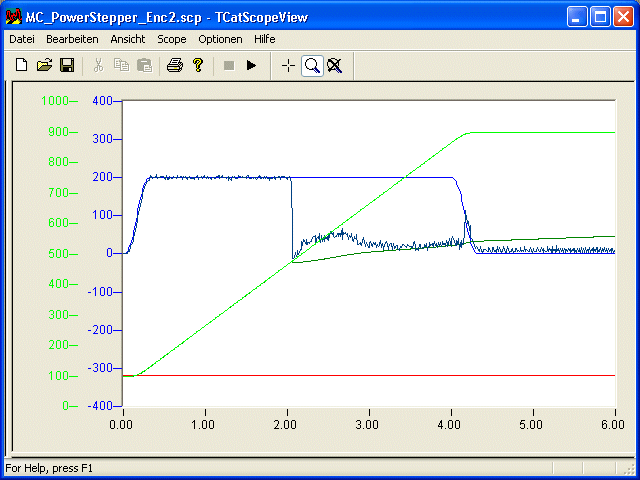

Beispiel 1: Ein mit einem Encoder ausgerüsteter Schrittmotor wird mit für Servos üblichen Parametern mit der NC PTP verfahren.
Hinweise zu MC_PowerStepper 1:
Hinweise zu MC_PowerStepper 2:
Bei etwa 1.8 Sekunden wird die Achse von einem Hindernis kurzzeitig blockiert. Obwohl die Achse anschließend frei beweglich ist kann sie dem Geschwindigkeitssollwert nicht folgen, sondern steht mit erheblicher Geräuschentwicklung und ohne ein erkennbares Moment zu erzeugen still. Erst nachdem der Profilgenerator sein Fahrziel erreicht hat sinkt die Summe aus Soll- und Korrekturgeschwindigkeit ab. Der Motor setzt sich in diesem Beispiel in unregelmäßiger Weise in Bewegung. Schon ein geringes Lastmoment würde dies jedoch verhindern. Die einzige Lösung würde hier ein MC_Reset und eine angemessene Beruhigungszeit sein. Anschließend müsste die Achse durch die Applikation erneut gestartet werden. Dabei würden im Achsinterface diverse Zustandsbits reagieren. Dies ist in der Applikation entsprechend zu berücksichtigen, da es sonst zu fehlerhaften Reaktionen im Maschinenablauf kommen kann.

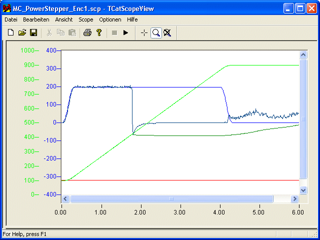

Erste Maßnahme: Reglerbegrenzung
Wenn in der oben beschriebenen Situation die Ausgabe des Lagereglers auf einen ausreichend kleinen Wert wie z.B. 2% begrenzt wird ergibt sich das nachfolgende Bild.
Hinweise zu MC_PowerStepper 3:
Auch hier ist für die restliche Zeit der Profilgenerierung die Sollgeschwindigkeit zu hoch, als dass der Schrittmotor der Sollbewegung angemessen folgen könnte. Nach dem das Ende des Sollprofils erreicht ist wird der Schrittmotor jetzt durch den Lageregler mit einer geringen Arbeitsfrequenz zum Ziel geführt, der er ohne Rampe folgen kann. Dabei erzeugt er ein recht hohes Moment. Allerdings ist der Zeitbedarf für diese Korrekturmaßnahme sehr hoch.

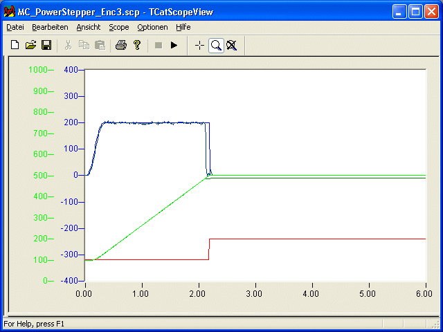

Erkennung und Handhabung von Stall-Situationen unter Verwendung eines Encoders
Um geeignete Gegenmaßnahmen ergreifen zu können ist zunächst ein Erkennen des Problems nötig. Das nachfolgende Bild ergibt sich, wenn ein MC_PowerStepper Baustein verwendet wird. In seiner Parameterstruktur des Typen ST_PowerStepperStruct ist als DestallDetectMode PwStDetectMode_Lagging eingetragen. Der Baustein verwendet als Entscheidungsgrundlage den Schleppabstand der Achse und verwendet dabei den Grenzwert und die Filterzeit der hier zu deaktivierenden Schleppüberwachung aus den NC-Achsdaten. In diesem Beispiel ist PwStMode_SetError als DestallMode eingetragen. Das Ergebnis ist zunächst nur durch den anderen Fehlercode vom Schleppabstands-Alarm zu unterscheiden.

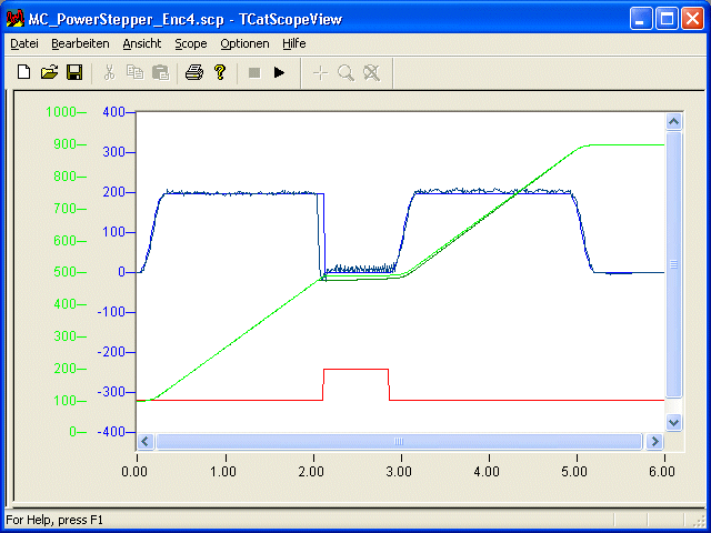

Wenn PwStMode_UseOverride als DestallMode eingetragen ist verwendet der MC_PowerStepper Baustein den Override, um das Profil unmittelbar zu stoppen. Da dieses Anhalten jedoch keinen Abbruch des Profils bewirkt, gleichzeitig aber das Erreichen des Profilendes verhindert werden keine Statusbits beeinflusst. Die hier auf 2% begrenzte Reglerausgabe führt die Achse bis auf die Schleppabstandsgrenze an die aktuelle Sollposition des Profils heran. Dann wird der Override wieder auf den von der Applikation vorgegebenen Wert gesetzt.
Hinweise zu MC_PowerStepper 5:
Im Ergebnis wird ein erheblich größerer Teil des Gesamt-Profils mit der vorgegebenen Geschwindigkeit gefahren und die Zielposition korrekt erreicht. Die Statusinformationen der Achse werden korrekt erzeugt.
