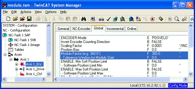

Einstellungen im TwinCAT SystemManager
Die Modulo-Positionierung bezieht sich grundsätzlich auf eine im TwinCAT SystemManager einstellbare Modulo-Periode. In den Beispielen auf dieser Seite wird von einer rotatorischen Achse mit einer Modulo-Periode von 360 Grad ausgegangen.
Hinweise zur Modulo-Positionierung 1:
Das Modulo-Toleranzfenster definiert ein Positionsfenster um die aktuelle Modulo-Sollposition der Achse herum. Die Fensterbreite entspricht dem doppelten angegebenen Wert (Sollposition ± Toleranzwert). Auf das Toleranzfenster wird im Folgenden näher eingegangen.

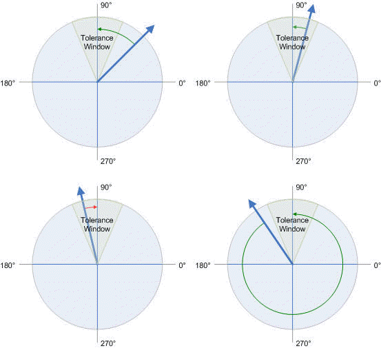

Um das Problem zu lösen, kann ein Modulo-Toleranzfenster im TwinCAT SystemManager parametriert werden. Kleine Abweichungen der Position, die innerhalb des Fensters liegen, führen damit nicht mehr zu einem unterschiedlichen Verhalten der Achse. Wird beispielsweise ein Fenster von 1° parametriert, so verhält sich die Achse im oben beschriebenen Fall gleich, solange die Sollposition zwischen 89° und 91° liegt. Wenn jetzt die Sollposition weniger als 1° über 90° liegt, wird die Achse bei einem Modulo-Start in positive Richtung zurückpositioniert. Bei einer Zielposition von 90° wird also in beiden Fällen eine Minimalbewegung auf exakt 90° ausgeführt und bei einer Zielposition von 450° wird in beiden Fällen eine ganze Umdrehung gefahren.
Hinweise zur Modulo-Positionierung 2:Abb.1: Abbildung: Wirkung des Modulo-Toleranzfensters - Modulo-Zielposition 90° in positive Richtung
Das Modulo-Toleranzfenster kann also innerhalb des Fensters zu Bewegungen gegen die beauftragte Richtung führen. Bei einem kleinen Fenster ist das normalerweise unproblematisch, weil auch Regelabweichungen zwischen Soll- und Istposition in beide Richtungen ausgeglichen werden. Das Toleranzfenster lässt sich also auch bei Achsen verwenden, die konstruktionsbedingt nur in einer Richtung verfahren werden dürfen.

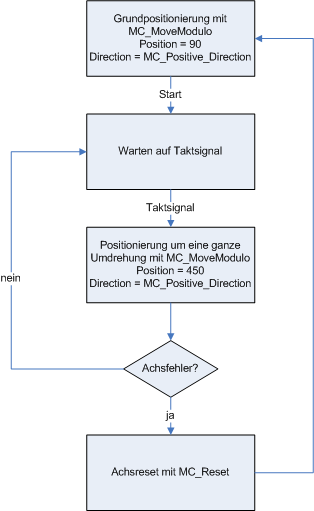

In einer Anlage führt eine Rotationsachse einen Arbeitsschritt aus. Die Ausgangsposition für jeden Arbeitsschritt ist 90° und mit jedem Takt soll die Achse um 360° in positive Richtung positioniert werden. Eine Rückwärtspositionierung ist aus mechanischen Gründen nicht erlaubt. Kleine Rückwärtspositionierungen im Rahmen der Lageregelung sind zulässig.
Das Modulo-Toleranzfenster wird im SystemManager auf 1,5° eingestellt. Damit werden unerwünschte Umdrehungen der Achse nach einem Achsreset vermieden. Da die Achse nur vorpositioniert werden darf, wird das Kommando MC_MoveModulo mit dem Modulo-Starttyp positive Richtung (MC_Positive_Direction) verwendet. Die Modulo-Zielposition wird mit 450° angegeben, da die Ausgangsorientierung nach einer vollen Umdrehung um 360° wieder erreicht werden soll. Eine Modulo-Zielposition von 90° würde hier keine Bewegung ausführen.
Der Ablauf startet zunächst mit einer Grundpositionierung (MC_MoveModulo), mit der die exakte Ausgangsposition sichergestellt wird. Anschließend wechselt die Schrittkette in einen Bearbeitungszyklus. Im Fehlerfall wird die Achse mit MC_Reset zurückgesetzt und anschließend, am Anfang der Schrittkette, auf ihre gültige Ausgangsposition gefahren. In diesem Fall wird 90° als Zielposition angegeben, damit diese Position schnellst möglich angefahren wird. Steht die Achse bereits an der Ausgangsposition, so wird keine Bewegung ausgeführt.

Der Reset-Schritt kann alternativ auch am Anfang der Schrittkette ausgeführt werden um die Achse auch zu Beginn des Ablaufs zu initialisieren.
