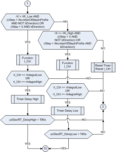

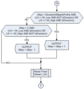

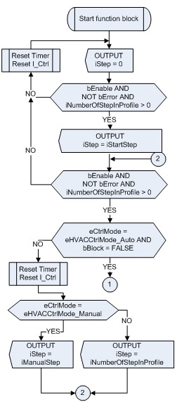

Programmablaufplan
Programmablaufplan

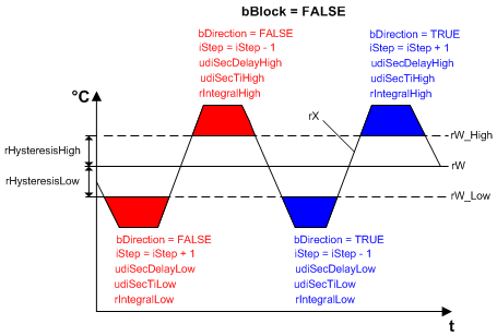

Programmablaufdarstellung als Diagramm
FB_HVACI_CtrlStepEx 9:

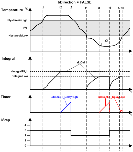

FB_HVACI_CtrlStepDiagramm
Verhalten der verschiedenen Variablen
Im Bild ist dargestellt wann welche Variablen wie zum Einsatz kommen.

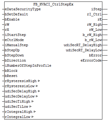

eDataSecurityType     : E_HVACDataSecurityType;
bSetDefault           : BOOL;
bEnable           : BOOL;
rW            : REAL;
rX            : REAL;
iStartStep        : INT;             0..iNumberOfStepInProfile
eCtrlMode         : E_HVACCtrlMode;
iManualStep           : INT;             0..iNumberOfStepInProfile
bStepUp           : BOOL;
bStepDown         : BOOL;
bDirection        : BOOL;
iNumberOfStepInProfile    : INT;             0..g_iMaxNumberOfSteps
bBlock            : BOOL;
bReset            : BOOL;

iStep               : INT;           0..iNumberOfStepInProfile
rI_Ctrl             : REAL;
rE                  : REAL;
rW_High             : REAL;
rW_Low              : REAL;
b_rW_High               : BOOL;
b_rW_Low            : BOOL;
udiSecRT_DelayHigh          : UDINT;                         Second Remaining Time Delay High
udiSecRT_DelayLow           : UDINT;                         Second Remaining Time Delay Low
bError              : BOOL;
eErrorCode              : E_HVACErrorCodes;
