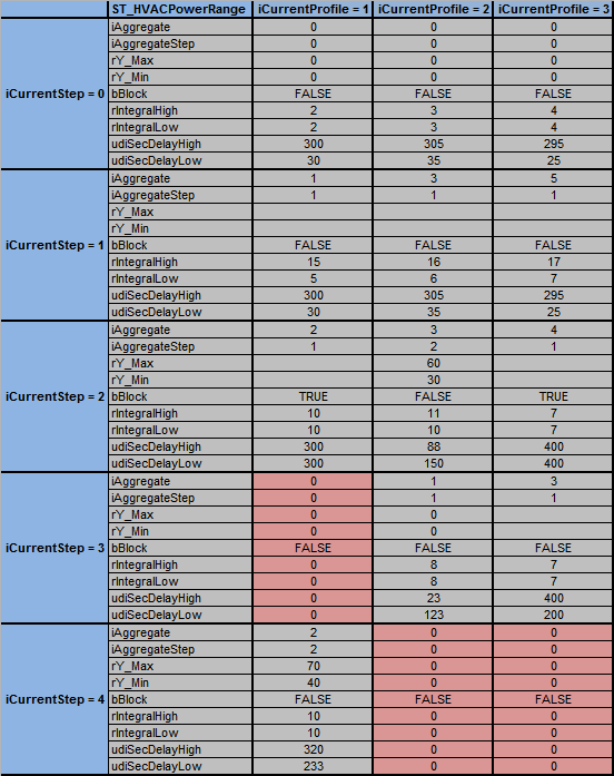

Die Leistungsstufentabelle besteht aus 16 Profilen. Jedes Profil kann bis zu 33 Stufen haben, von 0 bis 32. Jede einzelne Stufe beinhaltet die für die Anlagensteuerung benötigte Parameterstruktur ST_HVACPowerRange. Die hier angegebenen Parameter werden über die Ausgangsstrukturen stI_Ctrl und stAggregate1-6 dem Funktionsbaustein FB_HVACI_CtrlStep zur Steuerung der Stufen und den Funktionsbausteinen zur Energieerzeugung übergeben.
Wieviele Stufen sich in einem Profil befinden, wird über die AusgangsvariableiNumberOfStepInProfileangegeben.Die Anzahl ist abhängig von den Einträgen in der Leistungsstufentabelle und von der Angabe des ausgewählte ProfilsiCurrentProfile.Intern wird das ausgewählte Profil von der Stufe 1 bis zu der Stufe überprüft, in der alle Variablen der Struktur ST_HVACPowerRange den Wert 0 haben. iNumberOfStepInProfile wird immer nur für das vorgegebene Profil bestimmt. iNumberOfStepInProfile kann somit als Begrenzung der Stufen in einem Profil für andere Funktionsbausteine verwendet werden wie z.B. für den Eingang iNumberOfStepInProfile des FB_HVACI_CtrlStep, der über seinen Ausgang iStep die einzelnen Stufen des FB_HVACPowerRangeTable steuern könnte. Die Stufe 0 wird bei der Auswertung der Anzahl der Stufen über iNumberOfStepInProfile nicht berücksichtigt, weil in dieser Stufe die Leistungserzeuger ausgeschaltet sind, sie kann als Bereitschaftsstufe gesehen werden. Die Werte der Variablen der Ausgangsstrukturen stAggregate1-6 geben dann den Wert 0 aus. In der Bereitschaftsstufe werden dem vorgelagerten Regler FB_HVACI_Ctrl_Step über die Ausgangsstruktur stI_Ctrl die Parameter übergeben, die für das Starten der Leistungsstufensequenz der Energieerzeuger notwendig sind.
Tabellenbeispiel zur Leistungsstufentabelle arrPowerRangeTable
Innerhalb eines Profils (Tabellenspalten) wird jeder Leistungsstufe ein Aggregat zugeordnet.
Damit wird die Reihenfolge bestimmt mit der die Leistungserzeuger innerhalb einer Sequenz zu- oder ausgeschaltet werden.
Die Leistung der Aggregate wird bei stufigen Leistungserzeugern von 0 bis 6 angegeben, bei stetigen Leistungserzeugern von 0 bis 100%.
Nach dem Umschalten in eine höhere oder niedrigere Leistungsstufe wird der Integralanteil des vorgelagerten Funktionsbausteins FB_HVACI_Ctrl_Step neu initialisiert. Dem Regler werden dann mittels der Struktur stI_Ctrl die aktuellen Werte für das Hoch- und Rückschaltintegral übergeben.
Für einen Folgewechsel der Aggregate innerhalb der Sequenz kann auf ein anderes Profil umgeschaltet werden. Durch geschicktes Eintragen unterschiedlicher Reihenfolgen der Aggregate in den Profilen kann äußerst flexibel auf alle Anforderungen bezüglich der Führung von Leistungserzeugern reagiert werden.
Das Umschalten der Leistungsprofile (iCurrentProfile) erfolgt in der Regel zeit- oder betriebsstundenabhängig damit alle Leistungserzeuger einer Anlage gleichmäßig ausgelastet sind.
Bei Leistungserzeugern unterschiedlicher Nennleistung wird das Leistungsprofil lastabhängig geändert.

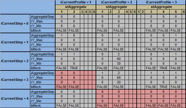

Die Leistungsstufentabelle zeigt drei Leistungsprofile. In jedem Leistungsprofil ist die Folge der Leistungserzeuger eingetragen.
Profil 1:
In dem Profil 1 wird in der Leistungsstufe 1 das Aggregat 1 in die erste Leistungsstufe geschaltet. In der 2. Leistungsstufe wird das Aggregat 2 mit seiner 1. Stufe hinzu geschaltet.
Profil 2:
In dem Profil 2 wird in der Leistungsstufe 1 das Aggregat 3 in die erste Leistungsstufe geschaltet. In der 2. Leistungsstufe wird das Aggregat 3 in seiner 2. Stufe geschaltet. In der 3. Leistungsstufe wird das Aggregat 1 mit seiner 1. Stufe hinzu geschaltet.
Profil 3:
In dem Profil 3 wird in der Leistungsstufe 1 das Aggregat 5 in die erste Leistungsstufe geschaltet. In der 2. Leistungsstufe wird das Aggregat 4 mit seiner 1. Stufe hinzu geschaltet. In der 3. Leistungsstufe wird das Aggregat 3 mit seiner 1. Stufe hinzu geschaltet.
Durch geschicktes Anordnen der Leistungsprofile kann auf die Störung einzelner Aggregate, dem betriebsstundenabhängigen Folgewechsel oder auf den lastoptimierten Wechsel von Leistungsfolgen reagiert werden.
Anhand des Tabellenbeispiels soll der Zusammenhang zwischen der Leistungsstufentabelle arrPowerRange und den Ausgangsstrukturen stAggregate1-6 und stI_Ctrl näher erläutert werden:
  1. Die Spalte iCurrentProfile= 1 soll das 1. Profil der Leistungsstufentabelle arrPowerRange darstellen. In diesem Profil hat der Ausgang iNumberOfStepInProfile den Wert 2, weil in der Zeile iCurrentStep= 3 kein Variablenwert der Struktur ST_HVACPowerRange(rot makiert) größer 0 ist.
    Nimmt man an, dass die aktuelle Leistungsstufe iCurrentStep den Wert 2 hat, so werden die Variablenwerte wie folgt an den Ausgangsstrukturen ausgegeben:
  2. arrPowerRangeTable[] iCurrentProfile,iCurrentStep;
    stAggregate1.iAggregateStep :=arrPowerRangeTable[,].iAggregateStep11;
    stAggregate1.rY_Max
    := arrPowerRangeTable[,].rY_Max11;
    stAggregate1.rY_Min
    :=arrPowerRangeTable[,].rY_Min11;
    stAggregate1.bBlock
    := arrPowerRangeTable[,].bBlock11;
  3. stAggregate2.iAggregateStep :=arrPowerRangeTable[,].iAggregateStep12;
    stAggregate2.rY_Max
    := arrPowerRangeTable[,].rY_Max12;
    stAggregate2.rY_Min
    :=arrPowerRangeTable[,].rY_Min12;
    stAggregate2.bBlock
    := arrPowerRangeTable[,].bBlock12;

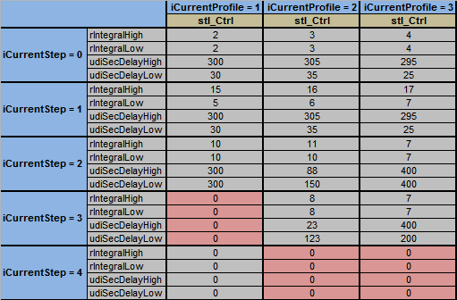

  4. stI_Ctrl.rIntegralHigh := arrPowerRangeTable[,].rIntegralHigh12;
    stI_Ctrl.rIntegralLow := arrPowerRangeTable[,].rIntegralLow12;
    stI_Ctrl.udiSecDelayHigh :=arrPowerRangeTable[,].udiSecDelayHigh12;
    stI_Ctrl.udiSecDelayLow :=arrPowerRangeTable[,].udiSecDelayLow12;
  5. Inhalte der Ausgangsstrukturen stAggregate1, stAggregate2 und stI_Ctrl. Die Variablen der Ausgangstrukturen stAggregate3-6 haben den Wert 0.
  6. stAggregate1.iAggregateStep :=1;
    stAggregate1.rY_Max
    := 0;
    stAggregate1.rY_Min
    :=0;
    stAggregate1.bBlock
    := FALSE;
  7. stAggregate2.iAggregateStep :=1;
    stAggregate2.rY_Max
    := 0;
    stAggregate2.rY_Min
    :=0;
    stAggregate2.bBlock
    := TRUE;
  8. stI_Ctrl.rIntegralHigh := 10;
    stI_Ctrl.rIntegralLow := 10;
    stI_Ctrl.udiSecDelayHigh :=300;
    stI_Ctrl.udiSecDelayLow :=300;
  9. Die Spalte iCurrentProfile= 2 stellt das 2. Profil der Leistungsstufentabelle arrPowerRange dar. In diesem Profil hat der Ausgang iNumberOfStepInProfile den Wert 3, weil in der Zeile iCurrentStep= 4 kein Variablenwert der Struktur ST_HVACPowerRange(rot makiert) größer 0 ist.
    Nimmt man an, dass die aktuelle Leistungsstufe iCurrentStep den Wert 3 hat, so werden die Variablenwerte wie folgt an den Ausgangsstrukturen ausgegeben:
  10. arrPowerRangeTable[] iCurrentProfile,iCurrentStep;
    stAggregate1.iAggregateStep :=arrPowerRangeTable[,].iAggregateStep23;
    stAggregate1.rY_Max
    := arrPowerRangeTable[,].rY_Max23;
    stAggregate1.rY_Min
    :=arrPowerRangeTable[,].rY_Min23;
    stAggregate1.bBlock
    := arrPowerRangeTable[,].bBlock23;
  11. stAggregate3.iAggregateStep :=arrPowerRangeTable[,.iAggregateStep22];
    stAggregate3.rY_Max
    := arrPowerRangeTable[,].rY_Max22;
    stAggregate3.rY_Min
    :=arrPowerRangeTable[,].rY_Min22;
    stAggregate3.bBlock
    := arrPowerRangeTable[,].bBlock22;
  12. stI_Ctrl.rIntegralHigh := arrPowerRangeTable[,].rIntegralHigh23;
    stI_Ctrl.rIntegralLow := arrPowerRangeTable[,].rIntegralLow23;
    stI_Ctrl.udiSecDelayHigh :=arrPowerRangeTable[,].udiSecDelayHigh23;
    stI_Ctrl.udiSecDelayLow :=arrPowerRangeTable[,].udiSecDelayLow23;
  13. Inhalte der Ausgangsstrukturen stAggregate1, stAggregate3 und stI_Ctrl. Die Variablen der Ausgangstrukturen stAggregate2 und stAggregate4-6 haben den Wert 0.
  14. stAggregate1.iAggregateStep :=1;
    stAggregate1.rY_Max
    := 0;
    stAggregate1.rY_Min
    :=0;
    stAggregate1.bBlock
    := FALSE;
  15. stAggregate3.iAggregateStep :=2;
    stAggregate3.rY_Max
    := 60;
    stAggregate3.rY_Min
    :=30;
    stAggregate3.bBlock
    := FALSE;
  16. stI_Ctrl.rIntegralHigh := 8;
    stI_Ctrl.rIntegralLow := 8;
    stI_Ctrl.udiSecDelayHigh :=23;
    stI_Ctrl.udiSecDelayLow :=123;
  17. Die Spalte iCurrentProfile= 3 stellt das 3. Profil der Leistungsstufentabelle arrPowerRange dar. In diesem Profil hat der Ausgang iNumberOfStepInProfile den Wert 3, weil in der Zeile iCurrentStep= 4 kein Variablenwert der Struktur ST_HVACPowerRange(rot makiert) größer 0 ist.
  18. arrPowerRangeTable[] iCurrentProfile,iCurrentStep;
    stAggregate3.iAggregateStep :=arrPowerRangeTable[,].iAggregateStep33;
    stAggregate3.rY_Max
    := arrPowerRangeTable[,].rY_Max33;
    stAggregate3.rY_Min
    :=arrPowerRangeTable[,].rY_Min33;
    stAggregate3.bBlock
    := arrPowerRangeTable[,].bBlock33;
  19. stAggregate4.iAggregateStep :=arrPowerRangeTable[,.iAggregateStep32];
    stAggregate4.rY_Max
    := arrPowerRangeTable[,].rY_Max32;
    stAggregate4.rY_Min
    :=arrPowerRangeTable[,].rY_Min32;
    stAggregate4.bBlock
    := arrPowerRangeTable[,].bBlock32;
    stAggregate5.iAggregateStep :=arrPowerRangeTable[,.iAggregateStep31];
    stAggregate5.rY_Max
    := arrPowerRangeTable[,].rY_Max31;
    stAggregate5.rY_Min
    :=arrPowerRangeTable[,].rY_Min31;
    stAggregate5.bBlock
    := arrPowerRangeTable[,].bBlock31;
  20. stI_Ctrl.rIntegralHigh := arrPowerRangeTable[,].rIntegralHigh33;
    stI_Ctrl.rIntegralLow := arrPowerRangeTable[,].rIntegralLow33;
    stI_Ctrl.udiSecDelayHigh :=arrPowerRangeTable[,].udiSecDelayHigh33;
    stI_Ctrl.udiSecDelayLow :=arrPowerRangeTable[,].udiSecDelayLow33;
  21. Inhalte der Ausgangsstrukturen stAggregate3, stAggregate4, stAggregate5 und stI_Ctrl. Die Variablen der Ausgangstrukturen stAggregate1, stAggregate2 und stAggregate6 haben den Wert 0.
  22. stAggregate3.iAggregateStep :=1;
    stAggregate3.rY_Max
    := 0;
    stAggregate3.rY_Min
    :=0;
    stAggregate3.bBlock
    := FALSE;
  23. stAggregate4.iAggregateStep :=1;
    stAggregate4.rY_Max
    := 0;
    stAggregate4.rY_Min
    :=0;
    stAggregate4.bBlock
    := TRUE;
  24. stAggregate5.iAggregateStep :=1;
    stAggregate5.rY_Max
    := 0;
    stAggregate5.rY_Min
    :=0;
    stAggregate5.bBlock
    := FALSE;
  25. stI_Ctrl.rIntegralHigh := 7;
    stI_Ctrl.rIntegralLow := 7;
    stI_Ctrl.udiSecDelayHigh :=400;
    stI_Ctrl.udiSecDelayLow :=200;
Ausgangsstruktur stI_Ctrl abgestimmt auf das Beispiel

stI_Ctrl.udiSecDelayLow: Verzögerungszeit nach deren Ablauf das I-Übertragungsglied aktiviert wird.
stAggregate1-6: Ausgabestrukturen der Parameter ST_HVACAggregate für das Ansteuern der Aggregate 1 bis 6. iNumberOfAggregates bestimmt die Anzahl der Aggregate in der Leistungserzeugersequenz. Welche Werte die Variablen der Ausgangsstrukturen stAggregate1-6 aus der Leistungsstufentabelle arrPowerRangeTable annehmen, ist abhängig vom ausgewählten Profil und der aktuellen Stufe. Ist das ausgewählte Profil = 8iCurrentProfile und die Stufe = 5iCurrentStep, dann ist entscheidend, dass die VariablearrPowerRangeTable[,].iAggregate85 den Wert 1 hat. Die in der Leistungsstufentabelle parametrierten Werte werden dann über die Ausgangsstruktur stAggregate1 ausgegeben.
stAggregate1.rY_Max := arrPowerRangeTable[,].rY_MaxiCurrentProfileiCurrentStep;
stAggregate1.rY_Min
:=arrPowerRangeTable[,].rY_MiniCurrentProfileiCurrentStep;
:=arrPowerRangeTable[,].iAggregateStepiCurrentProfileiCurrentStep;
stAggregate1.bBlock
:= arrPowerRangeTable[,].bBlockiCurrentProfileiCurrentStep;
stAggregate1.rY_Max := arrPowerRangeTable[,].rY_Max85;
stAggregate1.rY_Min
:=arrPowerRangeTable[,].rY_Min85;
:=arrPowerRangeTable[,].iAggregateStep83;
stAggregate1.bBlock
:= arrPowerRangeTable[,].bBlock85;
Wenn der Wert der Variable arrPowerRangeTable[,].iAggregate83 ebenfalls 1 ist, so werden in die dementsprechende Ausgangsstruktur stAggregate1 die Werte der höchsten Leistungsstufe iCurrentStep = 5 geschrieben, weil auch hier arrPowerRangeTable[,].iAggregate85 = 1 ist. Erst wenn iCurrentStep = 3 ist, bedeutet das über die Ausgangsstruktur stAggregate1 folgende Werte ausgegeben werden:
stAggregate1.rY_Max := arrPowerRangeTable[,].rY_Max83;
stAggregate1.rY_Min
:=arrPowerRangeTable[,].rY_Min83;
stAggregate1.bBlock
:= arrPowerRangeTable[,].bBlock83;
Ist iCurrentStep = 4 undarrPowerRangeTable[,].iAggregate84 = 2, dann bedeutet dies, dass über die Ausgangsstruktur stAggregate1 und stAggregate2 folgende Werte ausgegeben werden:
stAggregate2.rY_Max := arrPowerRangeTable[,].rY_Max84;
stAggregate2.rY_Min
:=arrPowerRangeTable[,].rY_Min84;
:=arrPowerRangeTable[,].iAggregateStep84;
stAggregate2.bBlock
:= arrPowerRangeTable[,].bBlock84;
stAggregate1.rY_Min
stAggregate1.bBlock

arrPowerRangeTable    : ARRAY [1..g_iMaxNumberOfProfiles,0..g_iMaxNumberOfSteps] OF ST_HVACPowerRange;         X
arrPowerRangeTable: Alle für die Anlagensteuerung relevanten Informationen bzw. Parameter sind in der Leistungsstufentabelle arrPowerRangeTable zusammengefasst. Die Leistungsstufentabelle ist ein zweidimensionales Feld (Array) der Struktur ST_HVACPowerRange. Die Leistungsstufentabelle kann mit einer normalen Tabelle verglichen werden, in der die waagerechten Einträge als Zeilen, die Senkrechten als Spalten bezeichnet werden. Ein einzelnes Element ist also durch Nennung von Zeile und Spalte eindeutig bezeichnet. Der Feldbereich 1..g_iMaxNumberOfProfiles der Leistungsstufentabelle wäre der senkrechte Teil, also die Spalten. Dieser Bereich wird als Profil bezeichnet und anhand von iCurrentProfile wird angegeben, welches Profil angesprochen wird. Der Feldbereich 0..g_iMaxNumberOfSteps wird als der waagerechte Teil, also die Zeilen, angesehen. Dieser Bereich wird als Stufe bezeichnet und anhand von iCurrentStep wird angegeben, welche Stufe angesprochen wird.
Die Leistungsstufentabelle besteht aus 16 Profilen. Jedes Profil kann bis zu 33 Stufen besitzen. Jede einzelne Stufe beinhaltet die für die Anlagensteuerung benötigte Parameterstruktur ST_HVACPowerRange. Die hier angegebenen Parameter werden über die Ausgangsstrukturen stI_Ctrl dem Funktionsbaustein FB_HVACI_CtrlStep zur Steuerung der Stufen und über stAggregate1-6 den Funktionsbausteinen zur Energieerzeugung übergeben.
Wieviele Stufen sich in einem Profil befinden, wird über die Ausgangsvariable iNumberOfStepInProfile angegeben. Die Anzahl ist abhängig von den Einträgen in der Leistungsstufentabelle und vom ausgewählten Profil iCurrentProfile. Es wird intern im Baustein das ausgewählte Profil von der Stufe 1 bis zu der Stufe überprüft, in der alle Variablen der Struktur ST_HVACPowerRange den Wert 0 haben. iNumberOfStepInProfile wird immer nur für das vorgegebene Profil bestimmt. Jedes Profil kann bis zu 33 Stufen haben von 0 bis 32, die Stufe 0 wird bei der Auswertung der Anzahl der Stufen über iNumberOfStepInProfile nicht berücksichtigt.
arrPowerRangeTable[x,x].iAggregate: Parameterangabe in welche Ausgangsstruktur stAggregate1-6 des Funktionsbausteins FB_HVACPowerRangeTable die Variablen rY_Min, rY_Max, iAggregateStep und bBlock geschrieben werden.
arrPowerRangeTable[x,x].iAggregateStep:Parameterangabe in welcher Stufe das angesprochene Aggregat fixiert oder regeln soll, siehe bBlock.
iAggregateStep wird über die Struktur stAggregateX ausgegeben.
arrPowerRangeTable[x,x].rY_Max: Parameterangabe für stetige Aggregate. rY_Max wird über die Struktur stAggregateX ausgegeben.
arrPowerRangeTable[x,x].rY_Min: Parameterangabe für stetige Aggregate. rY_Min wird über die Struktur stAggregateX ausgegeben.
arrPowerRangeTable[x,x].rIntegralHigh: Positiver Wert für das obere Limit an dem die Integration des I-Übertragungsgliedes angehalten wird, siehe der VAR_IN_OUT-Variable rIntegralHigh im FB_HVACI_CtrlStep.
rIntegralHigh wird über die Struktur stI_Ctrl ausgegeben.
arrPowerRangeTable[x,x].rIntegralLow : Positiver Wert für das untere Limit an dem die Integration des I-Übertragungsgliedes angehalten wird, siehe der VAR_IN_OUT-Variable rIntegralHigh im FB_HVACI_CtrlStep.
rIntegralLow wird über die Struktur stI_Ctrl ausgegeben.
arrPowerRangeTable[x,x].udiSecDelayHigh: Verzögerungszeit nach deren Ablauf das I-Übertragungsglied aktiviert wird, siehe der VAR_IN_OUT-Variable udiSecDelayHigh im FB_HVACI_CtrlStep.
udiSecDelayHigh wird über die Struktur stI_Ctrl ausgegeben.
arrPowerRangeTable[x,x].udiSecDelayLow: Verzögerungszeit nach deren Ablauf das I-Übertragungsglied aktiviert wird, siehe der VAR_IN_OUT-Variable udiSecDelayHigh im FB_HVACI_CtrlStep.
udiSecDelayLow wird über die Struktur stI_Ctrl ausgegeben.
arrPowerRangeTable[x,x].bBlock: Ist bBlock = FALSE, so wird das angesprochene Aggregat in der vorgegebenen Stufe über iAggregateStep fixiert. Ist bBlock = TRUE, so wird die Regelung des angesprochenen Aggregats frei gegeben von der Ausstufe (0) bis zur vorgegebenen Stufe über iAggregateStep.
bBlock wird über die Struktur stAggregateX ausgegeben.
Die Variable wird persistent gespeichert.
