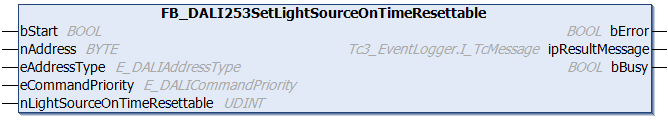

FB_DALI253SetLightSourceOnTimeResettable
FB_DALI253SetLightSourceOnTimeResettable 1:
Der Baustein setzt den rücksetzbaren Betriebsstundenzähler des Leuchtmittels auf einen beliebigen Wert. Ist das Leuchtmittel eingeschaltet, so wird der rücksetzbare Betriebsstundenzähler jede Sekunde um eins erhöht.
Der rücksetzbare Betriebsstundenzähler kann durch den Baustein FB_DALI253QueryLightSourceOnTimeResettable ausgelesen werden.
FB_DALI253SetLightSourceOnTimeResettable 2: Eingänge
  bStart                       : BOOL;
  nAddress                     : BYTE;
  eAddressType                 : E_DALIAddressType := E_DALIAddressType.Short;
  eCommandPriority             : E_DALICommandPriority := E_DALICommandPriority.MiddleLow;
  nLightSourceOnTimeResettable : UDINT;
Typ
bStart
nAddress
BYTE
eAddressType
E_DALIAddressType
eCommandPriority
FB_DALI253SetLightSourceOnTimeResettable 3:
Typ
UDINT
Neuer Wert des rücksetzbaren Betriebsstundenzählers [s] (0…4294967293)
FB_DALI253SetLightSourceOnTimeResettable 4: Ausgänge
Typ
ipResultMessage
I_TcMessage
bBusy
FB_DALI253SetLightSourceOnTimeResettable 5: Eigenschaften
Typ
Zugriff
Initialwert
ipDALICommunication
I_DALICommunication
Get, Set
NULL
Entwicklungsumgebung
Erforderliche SPS-Bibliothek
TwinCAT ab v3.1.4024.10
Tc3_DALI ab v3.4.0.0
