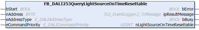

FB_DALI253QueryLightSourceOnTimeResettable 1:
Der Baustein liest den rücksetzbaren Betriebsstundenzähler des Leuchtmittels aus. Ist das Leuchtmittel eingeschaltet, so wird der rücksetzbare Betriebsstundenzähler jede Sekunde um eins erhöht. Der rücksetzbare Betriebsstundenzähler kann durch den Baustein FB_DALI253SetLightSourceOnTimeResettable verändert werden.
Der Ausgang nLightSourceOnTimeResettable enthält nur dann einen gültigen Wert, wenn der Baustein fehlerfrei ausgeführt wurde (bError = FALSE).
FB_DALI253QueryLightSourceOnTimeResettable 2: Eingänge
  bStart            : BOOL;
  nAddress          : BYTE;
Typ
bStart
nAddress
BYTE
eAddressType
E_DALIAddressType
eCommandPriority
E_DALICommandPriority
FB_DALI253QueryLightSourceOnTimeResettable 3:
FB_DALI253QueryLightSourceOnTimeResettable 4: Ausgänge
  bError                                 : BOOL;
  ipResultMessage                        : I_TcMessage;
  bBusy                                  : BOOL;
  nLightSourceOnTimeResettable           : UDINT;
Typ
ipResultMessage
I_TcMessage
bBusy
UDINT
Aktueller Wert des rücksetzbaren Betriebsstundenzählers [s] des Leuchtmittels (0…4294967293)
