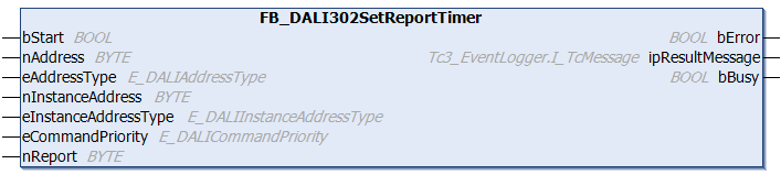

FB_DALI302SetReportTimer
FB_DALI302SetReportTimer 1:
Der Baustein speichert den Wert an nReport in die Variable tReport des DALI-Steuergeräts.
Der Wert wird in Schritten von 1 s geschrieben. Der zulässige Wertebereich geht von 0 s bis 4 min 15 s. Er wird in Zahlen von 0 bis 255 eingegeben.
FB_DALI302SetReportTimer 2:
Bei Einsatz der KL6811 kann der Baustein nicht verwendet werden.
FB_DALI302SetReportTimer 3: Eingänge
  bStart               : BOOL;
  nAddress             : BYTE;
  eAddressType         : E_DALIAddressType := E_DALIAddressType.Short;
  nInstanceAddress     : BYTE := 0;
  eInstanceAddressType : E_DALIInstanceAddressType := E_DALIInstanceAddressType.InstanceNumber;
  eCommandPriority     : E_DALICommandPriority := E_DALICommandPriority.MiddleLow;
  nReport              : USINT := 0;
