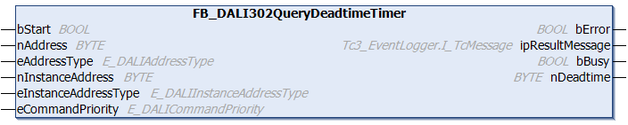

FB_DALI302QueryDeadtimeTimer 1:
Der Baustein liest die Variable tDeadtime aus.
Der Wert wird in Schritten von 50 ms gelesen. Der zulässige Wertebereich geht vom 0 s bis 12,75 s. Er wird in Zahlen von 0 bis 255 ausgegeben.
Der Ausgang nDeadtime enthält nur dann einen gültigen Wert, wenn der Baustein fehlerfrei ausgeführt wurde (bError = FALSE).
FB_DALI302QueryDeadtimeTimer 2:
Bei Einsatz der KL6811 kann der Baustein nicht verwendet werden.
FB_DALI302QueryDeadtimeTimer 3: Eingänge
  bStart               : BOOL;
  nAddress             : BYTE;
  eAddressType         : E_DALIAddressType := E_DALIAddressType.Short;
  nInstanceAddress     : BYTE := 0;
  eInstanceAddressType : E_DALIInstanceAddressType := E_DALIInstanceAddressType.InstanceNumber;
  eCommandPriority     : E_DALICommandPriority := E_DALICommandPriority.MiddleLow;

FB_DALI302QueryDeadtimeTimer 4:
Die Command Prioritäten werden von der KL6821 ab dem Firmwarestand BD unterstützt.
FB_DALI302QueryDeadtimeTimer 5: Ausgänge
  nDeadtime               : BYTE;
