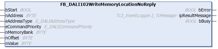

FB_DALI102WriteMemoryLocationNoReply 1:
Der Wert nValue wird in die Speicherbank des DALI-Vorschaltgerätes geschrieben. Die entsprechende Speicherbank wird durch die Eingangsvariable nMemoryBank angegeben, die Adresse innerhalb der Speicherbank durch die Eingangsvariable nOffset.
Intern werden die DALI-Befehle ENABLE WRITE MEMORY und WRITE MEMORY LOCATION – NO REPLY aufgerufen.
Im Gegensatz zu dem Funktionsbaustein FB_DALI102WriteMemoryLocation wird bei dem Funktionsbaustein FB_DALI102WriteMemoryLocationNoReply das Schreiben in die Speicherbank nicht auf Korrektheit überprüft.
FB_DALI102WriteMemoryLocationNoReply 2:
Der Baustein verändert das DTR0 und das DTR1 aller angeschlossenen DALI-Vorschaltgeräte.
FB_DALI102WriteMemoryLocationNoReply 3:
Der Baustein versendet den DALI-Befehl ENABLE WRITE MEMORY zweimal, so wie es der DALI-Standard für bestimmte DALI-Befehle vorsieht.
FB_DALI102WriteMemoryLocationNoReply 4: Eingänge
  bStart            : BOOL;
  nAddress          : BYTE;
  nMemoryBank       : USINT := 0;
  nOffset           : USINT := 0;
  nValue            : USINT;
Typ
bStart
nAddress
BYTE
eAddressType
E_DALIAddressType
eCommandPriority
E_DALICommandPriority
FB_DALI102WriteMemoryLocationNoReply 5:
Typ
nMemoryBank
USINT
Angabe der Speicherbank für den Schreibzugriff.
nOffset
USINT
Adresse innerhalb der mit der Variablen nMemoryBank gewählten Speicherbank.
nValue
USINT
Wert, der auf die Adresse innerhalb der Speicherbank geschrieben werden soll.
