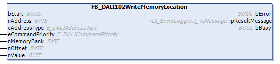

FB_DALI102WriteMemoryLocation
FB_DALI102WriteMemoryLocation 1:
Der Wert nValue wird in die Speicherbank des DALI-Vorschaltgerätes geschrieben. Die entsprechende Speicherbank wird durch die Eingangsvariable nMemoryBank angegeben, die Adresse innerhalb der Speicherbank durch die Eingangsvariable nOffset.
Intern werden die DALI-Befehle ENABLE WRITE MEMORY und WRITE MEMORY LOCATION aufgerufen.
Im Gegensatz zu dem Funktionsbaustein FB_DALI102WriteMemoryLocationNoReply wird bei dem Funktionsbaustein FB_DALI102WriteMemoryLocation das Schreiben in die Speicherbank auf Korrektheit überprüft.
FB_DALI102WriteMemoryLocation 2:
Der Baustein verändert das DTR0 und das DTR1 aller angeschlossenen DALI-Vorschaltgeräte.
FB_DALI102WriteMemoryLocation 3:
Der Baustein versendet den DALI-Befehl ENABLE WRITE MEMORY zweimal, so wie es der DALI-Standard für bestimmte DALI-Befehle vorsieht.
FB_DALI102WriteMemoryLocation 4: Eingänge
  bStart            : BOOL;
  nAddress          : BYTE;
  nMemoryBank       : USINT := 0;
  nOffset           : USINT := 0;
  nValue            : USINT;
Typ
bStart
nAddress
BYTE
eAddressType
E_DALIAddressType
eCommandPriority
E_DALICommandPriority
FB_DALI102WriteMemoryLocation 5:
Typ
nMemoryBank
USINT
Angabe der Speicherbank für den Schreibzugriff.
nOffset
USINT
Adresse innerhalb der mit der Variablen nMemoryBank gewählten Speicherbank.
nValue
USINT
Wert, der auf die Adresse innerhalb der Speicherbank geschrieben werden soll.
FB_DALI102WriteMemoryLocation 6: Ausgänge
Typ
ipResultMessage
I_TcMessage
bBusy
FB_DALI102WriteMemoryLocation 7: Eigenschaften
Typ
Zugriff
Initialwert
ipDALICommunication
I_DALICommunication
Get, Set
NULL
Entwicklungsumgebung
Erforderliche SPS-Bibliothek
TwinCAT ab v3.1.4024.55
Tc3_DALI ab v3.18.1.0
