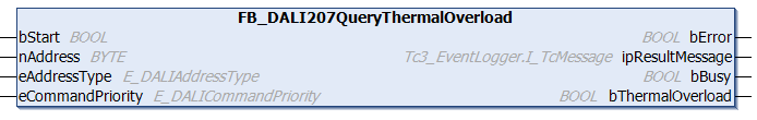

Der Baustein fragt ab, ob eine thermische Überlast mit Reduzierung des Ausgangspegels vorliegt.
FB_DALI207QueryThermalOverload 2:
Der Baustein versendet vor dem DALI-Befehl QUERY THERMAL OVERLOAD den DALI-Befehl ENABLE DEVICE TYPE 6, so wie es für anwendungsbezogene Erweiterungsbefehle notwendig ist (siehe auch FB_DALI102EnableDeviceType).
Der Ausgang bThermalOverload enthält nur dann einen gültigen Wert, wenn der Baustein fehlerfrei ausgeführt wurde (bError = FALSE).

FB_DALI207QueryThermalOverload 4:
FB_DALI207QueryThermalOverload 5: Ausgänge
  bThermalOverload        : BOOL;
Typ
ipResultMessage
I_TcMessage
bBusy
bThermalOverload
Gibt an, ob eine thermische Überlast vorliegt.
