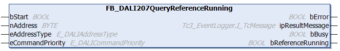

FB_DALI207QueryReferenceRunning
FB_DALI207QueryReferenceRunning 1:
Der Baustein fragt ob, ob eine Referenzmessung der Systemleistung aktiviert ist.
FB_DALI207QueryReferenceRunning 2:
Der Baustein versendet vor dem DALI-Befehl QUERY REFERENCE RUNNING den DALI-Befehl ENABLE DEVICE TYPE 6, so wie es für anwendungsbezogene Erweiterungsbefehle notwendig ist (siehe auch FB_DALI102EnableDeviceType).
Der Ausgang bReferenceRunning enthält nur dann einen gültigen Wert, wenn der Baustein fehlerfrei ausgeführt wurde (bError = FALSE).
