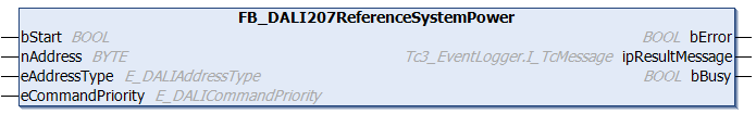

FB_DALI207ReferenceSystemPower
FB_DALI207ReferenceSystemPower 1:
Das DALI-Vorschaltgerät misst das Leistungsniveau des Systems, um Lastanstieg und Lastabnahme zu erkennen und speichert dieses ab.
FB_DALI207ReferenceSystemPower 2:
Der Baustein versendet vor dem DALI-Befehl REFERENCE SYSTEM POWER den DALI-Befehl ENABLE DEVICE TYPE 6, so wie es für anwendungsbezogene Erweiterungsbefehle notwendig ist (siehe auch FB_DALI102EnableDeviceType).
FB_DALI207ReferenceSystemPower 3:
Der Baustein versendet den DALI-Befehl REFERENCE SYSTEM POWER zweimal, so wie es der DALI-Standard für bestimmte DALI-Befehle vorsieht.
