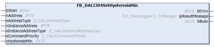

FB_DALI304SetHysteresisMin
FB_DALI304SetHysteresisMin 1:
Der Baustein speichert den Wert nHysteresisMin in die Variable hysteresisMin des DALI-Steuergeräts.
Da die Hysterese in Prozent angegeben wird, ist die absolute Größe der Hysterese abhängig vom aktuellen Messwert. Bei sehr kleinen Messwerten ist somit auch die Hysterese sehr klein. Dieses führt dazu, dass unnötige Ereignisse versendet werden. Aus diesem Grund kann eine minimal mögliche Hysterese eingestellt werden.

FB_DALI304SetHysteresisMin 3: Eingänge
  bStart               : BOOL;
  nAddress             : BYTE;
  eAddressType         : E_DALIAddressType := E_DALIAddressType.Short;
  nInstanceAddress     : BYTE := 0;
  eInstanceAddressType : E_DALIInstanceAddressType := E_DALIInstanceAddressType.InstanceNumber;
  eCommandPriority     : E_DALICommandPriority := E_DALICommandPriority.MiddleLow;
  nHysteresisMin       : BYTE := 10;
