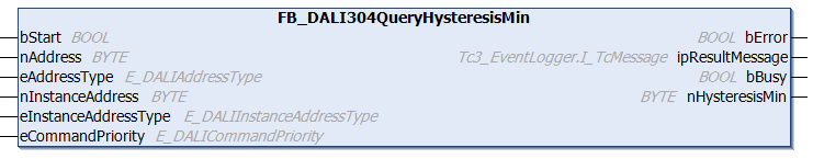

FB_DALI304QueryHysteresisMin
FB_DALI304QueryHysteresisMin 1:
Der Baustein liest die Variable hysteresisMin aus.
Der zulässige Wertebereich liegt zwischen 0 und 255.
Da die Hysterese in Prozent angegeben wird, ist die absolute Größe der Hysterese abhängig vom aktuellen Messwert. Bei sehr kleinen Messwerten ist somit auch die Hysterese sehr klein. Dieses führt dazu, dass unnötige Ereignisse versendet werden. Aus diesem Grund kann eine minimal mögliche Hysterese eingestellt werden.
FB_DALI304QueryHysteresisMin 2:
Bei Einsatz der KL6811 kann der Baustein nicht verwendet werden.
Der Ausgang nHysteresisMin enthält nur dann einen gültigen Wert, wenn der Baustein fehlerfrei ausgeführt wurde (bError = FALSE).
FB_DALI304QueryHysteresisMin 3: Eingänge
  bStart               : BOOL;
  nAddress             : BYTE;
  eAddressType         : E_DALIAddressType := E_DALIAddressType.Short;
  nInstanceAddress     : BYTE := 0;
  eInstanceAddressType : E_DALIInstanceAddressType := E_DALIInstanceAddressType.InstanceNumber;
  eCommandPriority     : E_DALICommandPriority := E_DALICommandPriority.MiddleLow;
Typ
bStart
nAddress
BYTE
Adresse eines DALI-Steuergerätes oder einer DALI-Gruppe.
eAddressType
E_DALIAddressType
Definiert, ob der Eingang nAddress eine Kurzadresse (0…63) oder eine Gruppenadresse (0…31) enthält. Der Eingang nAddress hat keine Bedeutung, wenn ein Sammelruf (Broadcast) oder ein Sammelruf an nicht adressierte Geräte (BroadcastUnaddr) ausgewählt wurde.
nInstanceAddress
BYTE
Instanznummer innerhalb eines DALI-Steuergerätes. Ein DALI-Steuergerät kann mehrere Instanznummern unterstützen.
Definiert die Zugriffsart auf die gewünschte Instanz innerhalb des DALI-Steuergeräts.
eCommandPriority
FB_DALI304QueryHysteresisMin 4:
Die Command Prioritäten werden von der KL6821 ab dem Firmwarestand BD unterstützt.
FB_DALI304QueryHysteresisMin 5: Ausgänge
  nHysteresisMin          : BYTE;
Typ
ipResultMessage
I_TcMessage
bBusy
nHysteresisMin
BYTE
Wert der minimal möglichen Hysterese.
