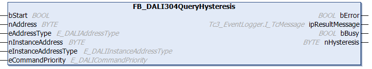

FB_DALI304QueryHysteresis
FB_DALI304QueryHysteresis 1:
Der Baustein liest die Variable hysteresis aus.
Der Wert wird in % angegeben. Der zulässige Wertebereich liegt zwischen 0 % und 25 %.
FB_DALI304QueryHysteresis 2:
Bei Einsatz der KL6811 kann der Baustein nicht verwendet werden.
Der Ausgang nHysteresis enthält nur dann einen gültigen Wert, wenn der Baustein fehlerfrei ausgeführt wurde (bError = FALSE).
FB_DALI304QueryHysteresis 3: Eingänge
  bStart               : BOOL;
  nAddress             : BYTE;
  eAddressType         : E_DALIAddressType := E_DALIAddressType.Short;
  nInstanceAddress     : BYTE := 0;
  eInstanceAddressType : E_DALIInstanceAddressType := E_DALIInstanceAddressType.InstanceNumber;
  eCommandPriority     : E_DALICommandPriority := E_DALICommandPriority.MiddleLow;
Typ
bStart
nAddress
BYTE
eAddressType
E_DALIAddressType
Definiert, ob der Eingang nAddress eine Kurzadresse (0…63) oder eine Gruppenadresse (0…31) enthält. Der Eingang nAddress hat keine Bedeutung, wenn ein Sammelruf (Broadcast) oder ein Sammelruf an nicht adressierte Geräte (BroadcastUnaddr) ausgewählt wurde.
nInstanceAddress
BYTE
Instanznummer innerhalb eines DALI-Steuergerätes. Ein DALI-Steuergerät kann mehrere Instanznummern unterstützen.
Definiert die Zugriffsart auf die gewünschte Instanz innerhalb des DALI-Steuergeräts.
eCommandPriority
FB_DALI304QueryHysteresis 4:
Die Command Prioritäten werden von der KL6821 ab dem Firmwarestand BD unterstützt.
FB_DALI304QueryHysteresis 5: Ausgänge
  nHysteresis             : BYTE;
Typ
ipResultMessage
I_TcMessage
bBusy
nHysteresis
BYTE
Wert der Variablen hysteresis in %.
