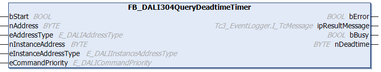

FB_DALI304QueryDeadtimeTimer
FB_DALI304QueryDeadtimeTimer 1:
Der Baustein liest die Variable tDeadtime aus.
Der Wert wird in Schritten von 50 ms gelesen. Der zulässige Wertebereich geht vom 0 s bis 12,75 s. Er wird in Zahlen von 0 bis 255 ausgegeben.
FB_DALI304QueryDeadtimeTimer 2:
Bei Einsatz der KL6811 kann der Baustein nicht verwendet werden.
Der Ausgang nDeadtime enthält nur dann einen gültigen Wert, wenn der Baustein fehlerfrei ausgeführt wurde (bError = FALSE).
FB_DALI304QueryDeadtimeTimer 3: Eingänge
  bStart               : BOOL;
  nAddress             : BYTE;
  eAddressType         : E_DALIAddressType := E_DALIAddressType.Short;
  nInstanceAddress     : BYTE := 0;
  eInstanceAddressType : E_DALIInstanceAddressType := E_DALIInstanceAddressType.InstanceNumber;
  eCommandPriority     : E_DALICommandPriority := E_DALICommandPriority.MiddleLow;
Typ
bStart
nAddress
BYTE
Adresse eines DALI-Steuergerätes oder einer DALI-Gruppe.
eAddressType
E_DALIAddressType
Definiert, ob der Eingang nAddress eine Kurzadresse (0…63) oder eine Gruppenadresse (0…31) enthält. Der Eingang nAddress hat keine Bedeutung, wenn ein Sammelruf (Broadcast) oder ein Sammelruf an nicht adressierte Geräte (BroadcastUnaddr) ausgewählt wurde.
nInstanceAddress
BYTE
Instanznummer innerhalb eines DALI-Steuergerätes. Ein DALI-Steuergerät kann mehrere Instanznummern unterstützen.
Definiert die Zugriffsart auf die gewünschte Instanz innerhalb des DALI-Steuergeräts.
eCommandPriority
FB_DALI304QueryDeadtimeTimer 4:
Die Command Prioritäten werden von der KL6821 ab dem Firmwarestand BD unterstützt.
FB_DALI304QueryDeadtimeTimer 5: Ausgänge
  nDeadtime               : BYTE;
Typ
ipResultMessage
I_TcMessage
bBusy
nDeadtime
BYTE
Wert der Variablen tDeadtime [50 ms]. Der Ausgabewert liegt zwischen 0 und 255 als Vielfaches der Schrittweite von 50 ms.
