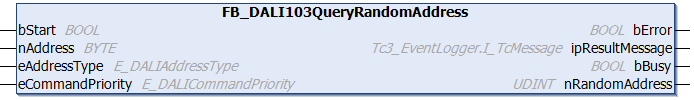

FB_DALI103QueryRandomAddress
FB_DALI103QueryRandomAddress 1:
Der Baustein liest die Variable randomAddress aus dem DALI-Steuergerät aus.
Intern werden die DALI-Befehle QUERY RANDOM ADDRESS (H), QUERY RANDOM ADDRESS (M) und QUERY RANDOM ADDRESS (L) aufgerufen.
Der Ausgang nRandomAddress enthält nur dann einen gültigen Wert, wenn der Baustein fehlerfrei ausgeführt wurde (bError = FALSE).
FB_DALI103QueryRandomAddress 2:
Bei Einsatz der KL6811 kann der Baustein nicht verwendet werden.
FB_DALI103QueryRandomAddress 3: Eingänge
  bStart            : BOOL;
  nAddress          : BYTE;
Typ
bStart
nAddress
BYTE
eAddressType
E_DALIAddressType
Definiert, ob der Eingang nAddress eine Kurzadresse (0…63) oder eine Gruppenadresse (0…31) enthält. Der Eingang nAddress hat keine Bedeutung, wenn ein Sammelruf (Broadcast) oder ein Sammelruf an nicht adressierte Geräte (BroadcastUnaddr) ausgewählt wurde.
eCommandPriority
E_DALICommandPriority
FB_DALI103QueryRandomAddress 4:
Die Command Prioritäten werden von der KL6821 ab dem Firmwarestand BD unterstützt.
FB_DALI103QueryRandomAddress 5: Ausgänge
  nRandomAddress          : UDINT;
Typ
ipResultMessage
I_TcMessage
bBusy
nRandomAddress
UDINT
Zufallsadresse (16#00_00_00…16#FF_FF_FE).
