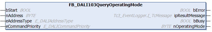

FB_DALI103QueryOperatigMode 1:
Der Baustein liest aus dem DALI-Steuergerät die Variable operatingMode aus.
Die Bedeutung dieser Variable wird von dem Hersteller des DALI-Steuergerätes definiert.
Der Ausgang nOperatingMode enthält nur dann einen gültigen Wert, wenn der Baustein fehlerfrei ausgeführt wurde (bError = FALSE).
FB_DALI103QueryOperatigMode 2:
Bei Einsatz der KL6811 kann der Baustein nicht verwendet werden.
FB_DALI103QueryOperatigMode 3: Eingänge
  bStart            : BOOL;
  nAddress          : BYTE;
Typ
bStart
nAddress
BYTE
eAddressType
E_DALIAddressType
Definiert, ob der Eingang nAddress eine Kurzadresse (0…63) oder eine Gruppenadresse (0…31) enthält. Der Eingang nAddress hat keine Bedeutung, wenn ein Sammelruf (Broadcast) oder ein Sammelruf an nicht adressierte Geräte (BroadcastUnaddr) ausgewählt wurde.
eCommandPriority
E_DALICommandPriority
FB_DALI103QueryOperatigMode 4:
Die Command Prioritäten werden von der KL6821 ab dem Firmwarestand BD unterstützt.
FB_DALI103QueryOperatigMode 5: Ausgänge
  nOperatingMode          : BYTE;
Typ
ipResultMessage
I_TcMessage
bBusy
nOperatingMode
BYTE
Ausgabe der Variable operatingMode.
FB_DALI103QueryOperatigMode 6: Eigenschaften
Typ
Zugriff
Initialwert
ipDALICommunication
I_DALICommunication
Get,Set
0
Entwicklungsumgebung
erforderliche SPS-Bibliothek
TwinCAT ab v3.1.4022.29
Tc3_DALI ab v3.1.4.0
