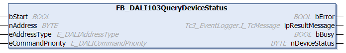

FB_DALI103QueryDeviceStatus
FB_DALI103QueryDeviceStatus 1:
Der Funktionsbaustein liest den Status des DALI-Steuergeräts aus.
Folgende Statusinformationen werden am Ausgang nDeviceStatus zur Verfügung gestellt.

Der Ausgang nDeviceStatus enthält nur dann einen gültigen Wert, wenn der Baustein fehlerfrei ausgeführt wurde (bError = FALSE).

FB_DALI103QueryDeviceStatus 3: Eingänge
  bStart            : BOOL;
  nAddress          : BYTE;
Typ
bStart
nAddress
BYTE
Adresse eines DALI-Steuergerätes oder einer DALI-Gruppe.
eAddressType
E_DALIAddressType
Definiert, ob der Eingang nAddress eine Kurzadresse (0…63) oder eine Gruppenadresse (0…31) enthält. Der Eingang nAddress hat keine Bedeutung, wenn ein Sammelruf (Broadcast) oder ein Sammelruf an nicht adressierte Geräte (BroadcastUnaddr) ausgewählt wurde.
eCommandPriority
E_DALICommandPriority
FB_DALI103QueryDeviceStatus 4:
Die Command Prioritäten werden von der KL6821 ab dem Firmwarestand BD unterstützt.
FB_DALI103QueryDeviceStatus 5: Ausgänge
  nDeviceStatus           : BYTE;
Typ
ipResultMessage
I_TcMessage
bBusy
nDeviceStatus
BYTE
Ausgabewert des Device Status, siehe Tabelle oben.
