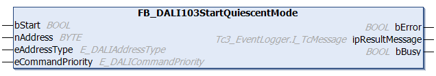

FB_DALI103StartQuiescentMode
FB_DALI103StartQuiescentMode 1:
Der Baustein aktiviert für ca. 15 min den Quiescent Mode (Ruhe-Modus).
Im Quiescent Mode werden von dem DALI-Steuergerät keine Befehle und Ereignisse gesendet.
Der Quiescent Mode kann durch den Baustein FB_DALI103StopQuiescentMode vorzeitig beendet werden.
FB_DALI103StartQuiescentMode 2:
Der Baustein versendet den DALI-Befehl START QUIESCENT MODE zweimal, so wie es der DALI-Standard für bestimmte DALI-Befehle vorsieht.
FB_DALI103StartQuiescentMode 3:
Bei Einsatz der KL6811 kann der Baustein nicht verwendet werden.
FB_DALI103StartQuiescentMode 4: Eingänge
  bStart            : BOOL;
  nAddress          : BYTE;
Typ
bStart
nAddress
BYTE
Adresse eines DALI-Steuergerätes oder einer DALI-Gruppe.
eAddressType
E_DALIAddressType
Definiert, ob der Eingang nAddress eine Kurzadresse (0…63) oder eine Gruppenadresse (0…31) enthält. Der Eingang nAddress hat keine Bedeutung, wenn ein Sammelruf (Broadcast) oder ein Sammelruf an nicht adressierte Geräte (BroadcastUnaddr) ausgewählt wurde.
eCommandPriority
E_DALICommandPriority
FB_DALI103StartQuiescentMode 5:
Die Command Prioritäten werden von der KL6821 ab dem Firmwarestand BD unterstützt.
FB_DALI103StartQuiescentMode 6: Ausgänge
Typ
ipResultMessage
I_TcMessage
bBusy
FB_DALI103StartQuiescentMode 7: Eigenschaften
Typ
Zugriff
Initialwert
ipDALICommunication
I_DALICommunication
Get, Set
NULL
Entwicklungsumgebung
erforderliche SPS-Bibliothek
TwinCAT ab v3.1.4022.29
Tc3_DALI ab v3.1.4.0
