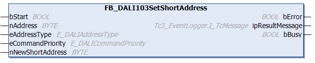

FB_DALI103SetShortAddress
FB_DALI103SetShortAddress 1:
Der Baustein speichert die neue Kurzadresse an nNewShortAddress im DALI-Steuergerät (siehe shortAddress).
Die bestehende Kurzadresse im DALI-Steuergerät wird gelöscht, wenn am Eingang ein Wert von 255 angegeben ist.
Zum Adressieren eines Gerätes ohne bekannte Kurzadresse, muss der Befehl als Broadcast versendet werden (eAddressType = E_DALIAddressType.Broadcast). Hierdurch bekommen alle Steuergeräte, die an der DALI-Klemme angeschlossen sind, die Kurzadresse nNewShortAddress.
Alternativ kann der Baustein auch mit Broadcast unaddressed (eAddressType = E_DALIAddressType.BroadcastUnaddr) aufgerufen werden. Dann erhalten nur die Geräte eine Kurzadresse, die bisher keine Kurzadresse haben.
FB_DALI103SetShortAddress 2:
Der Baustein verändert das DTR0 aller angeschlossenen DALI-Steuergeräte.
FB_DALI103SetShortAddress 3:
Der Baustein versendet den DALI-Befehl SET SHORT ADDRESS zweimal, so wie es der DALI-Standard für bestimmte DALI-Befehle vorsieht.
FB_DALI103SetShortAddress 4:
Bei Einsatz der KL6811 kann der Baustein nicht verwendet werden.
FB_DALI103SetShortAddress 5: Eingänge
  bStart            : BOOL;
  nAddress          : BYTE;
  nNewShortAddress  : BYTE;
Typ
bStart
nAddress
BYTE
Adresse eines DALI-Steuergerätes oder einer DALI-Gruppe.
eAddressType
E_DALIAddressType
Definiert, ob der Eingang nAddress eine Kurzadresse (0…63) oder eine Gruppenadresse (0…31) enthält. Der Eingang nAddress hat keine Bedeutung, wenn ein Sammelruf (Broadcast) oder ein Sammelruf an nicht adressierte Geräte (BroadcastUnaddr) ausgewählt wurde.
eCommandPriority
E_DALICommandPriority
FB_DALI103SetShortAddress 6:
Die Command Prioritäten werden von der KL6821 ab dem Firmwarestand BD unterstützt.
Typ
nNewShortAddress
BYTE
Neue Kurzadresse (0…63, 255)
FB_DALI103SetShortAddress 7: Ausgänge
Typ
ipResultMessage
I_TcMessage
bBusy
FB_DALI103SetShortAddress 8: Eigenschaften
Typ
Zugriff
Initialwert
ipDALICommunication
I_DALICommunication
Get, Set
NULL
Entwicklungsumgebung
erforderliche SPS-Bibliothek
TwinCAT ab v3.1.4022.29
Tc3_DALI ab v3.1.4.0
