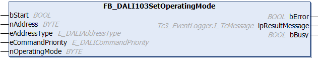

FB_DALI103SetOperatingMode
FB_DALI103SetOperatingMode 1:
Der Baustein setzt die Betriebsart des DALI-Steuergeräts (siehe operatingMode).
FB_DALI103SetOperatingMode 2:
Der Baustein verändert das DTR0 aller angeschlossenen DALI-Steuergeräte.
FB_DALI103SetOperatingMode 3:
Der Baustein versendet den DALI-Befehl SET OPERATING MODE zweimal, so wie es der DALI-Standard für bestimmte DALI-Befehle vorsieht.
FB_DALI103SetOperatingMode 4:
Bei Einsatz der KL6811 kann der Baustein nicht verwendet werden.
FB_DALI103SetOperatingMode 5: Eingänge
  bStart            : BOOL;
  nAddress          : BYTE;
  nOperatingMode    : BYTE := 0;
Typ
bStart
nAddress
BYTE
Adresse eines DALI-Steuergerätes oder einer DALI-Gruppe.
eAddressType
E_DALIAddressType
Definiert, ob der Eingang nAddress eine Kurzadresse (0…63) oder eine Gruppenadresse (0…31) enthält. Der Eingang nAddress hat keine Bedeutung, wenn ein Sammelruf (Broadcast) oder ein Sammelruf an nicht adressierte Geräte (BroadcastUnaddr) ausgewählt wurde.
eCommandPriority
E_DALICommandPriority
FB_DALI103SetOperatingMode 6:
Die Command Prioritäten werden von der KL6821 ab dem Firmwarestand BD unterstützt.
Typ
nOperatingMode
BYTE
Eingabe der Betriebsart
FB_DALI103SetOperatingMode 7: Ausgänge
Typ
ipResultMessage
I_TcMessage
bBusy
FB_DALI103SetOperatingMode 8: Eigenschaften
Typ
Zugriff
Initialwert
ipDALICommunication
I_DALICommunication
Get, Set
NULL
Entwicklungsumgebung
erforderliche SPS-Bibliothek
TwinCAT ab v3.1.4022.29
Tc3_DALI ab v3.1.4.0
