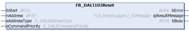

FB_DALI103Reset
FB_DALI103Reset 1:
Der Baustein setzt alle Geräte- und Instanzvariablen des DALI-Steuergerätes auf die Rücksetzwerte zurück (siehe resetState).
DALI-Steuergeräte können für die Ausführung des DALI-Befehls bis zu 300 ms benötigen. Erst danach werden weitere DALI-Befehle vom jeweiligen Steuergerät ausgeführt.
FB_DALI103Reset 2:
Der Baustein versendet den DALI-Befehl RESET zweimal, so wie es der DALI-Standard für bestimmte DALI-Befehle vorsieht.
FB_DALI103Reset 3:
Bei Einsatz der KL6811 kann der Baustein nicht verwendet werden.
FB_DALI103Reset 4: Eingänge
  bStart            : BOOL;
  nAddress          : BYTE;
Typ
bStart
nAddress
BYTE
Adresse eines DALI-Steuergerätes oder einer DALI-Gruppe.
eAddressType
E_DALIAddressType
Definiert, ob der Eingang nAddress eine Kurzadresse (0…63) oder eine Gruppenadresse (0…31) enthält. Der Eingang nAddress hat keine Bedeutung, wenn ein Sammelruf (Broadcast) oder ein Sammelruf an nicht adressierte Geräte (BroadcastUnaddr) ausgewählt wurde.
eCommandPriority
E_DALICommandPriority
FB_DALI103Reset 5:
Die Command Prioritäten werden von der KL6821 ab dem Firmwarestand BD unterstützt.
FB_DALI103Reset 6: Ausgänge
Typ
ipResultMessage
I_TcMessage
bBusy
FB_DALI103Reset 7: Eigenschaften
Typ
Zugriff
Initialwert
ipDALICommunication
I_DALICommunication
Get, Set
NULL
