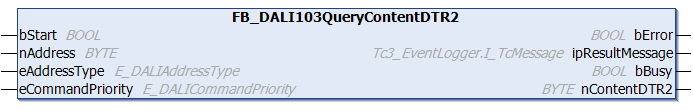

FB_DALI103QueryContentDTR2
FB_DALI103QueryContentDTR2 1:
Der Baustein liest den Inhalt des DTR2 (Data Transfer Register 2) aus dem DALI-Steuergerät aus.
Der Ausgang nContentDTR2 enthält nur dann einen gültigen Wert, wenn der Baustein fehlerfrei ausgeführt wurde (bError = FALSE).
FB_DALI103QueryContentDTR2 2:
Bei Einsatz der KL6811 kann der Baustein nicht verwendet werden.
FB_DALI103QueryContentDTR2 3: Eingänge
  bStart            : BOOL;
  nAddress          : BYTE;
Typ
bStart
nAddress
BYTE
eAddressType
E_DALIAddressType
Definiert, ob der Eingang nAddress eine Kurzadresse (0…63) oder eine Gruppenadresse (0…31) enthält. Der Eingang nAddress hat keine Bedeutung, wenn ein Sammelruf (Broadcast) oder ein Sammelruf an nicht adressierte Geräte (BroadcastUnaddr) ausgewählt wurde.
eCommandPriority
E_DALICommandPriority
FB_DALI103QueryContentDTR2 4:
Die Command Prioritäten werden von der KL6821 ab dem Firmwarestand BD unterstützt.
FB_DALI103QueryContentDTR2 5: Ausgänge
  nContentDTR2            : BYTE;
Typ
ipResultMessage
I_TcMessage
bBusy
nContentDTR2
BYTE
Inhalt des DTR2 (Data Transfer Register 2) (0…255)
