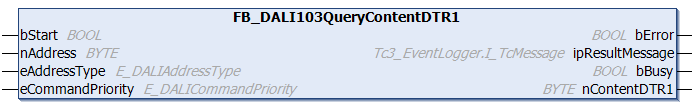

FB_DALI103QueryContentDTR1
FB_DALI103QueryContentDTR1 1:
Der Baustein liest den Inhalt des DTR1 (Data Transfer Register 1) aus dem DALI-Steuergerät aus.
Der Ausgang nContentDTR1 enthält nur dann einen gültigen Wert, wenn der Baustein fehlerfrei ausgeführt wurde (bError = FALSE).
FB_DALI103QueryContentDTR1 2:
Bei Einsatz der KL6811 kann der Baustein nicht verwendet werden.
FB_DALI103QueryContentDTR1 3: Eingänge
  bStart            : BOOL;
  nAddress          : BYTE;
Typ
bStart
nAddress
BYTE
eAddressType
E_DALIAddressType
Definiert, ob der Eingang nAddress eine Kurzadresse (0…63) oder eine Gruppenadresse (0…31) enthält. Der Eingang nAddress hat keine Bedeutung, wenn ein Sammelruf (Broadcast) oder ein Sammelruf an nicht adressierte Geräte (BroadcastUnaddr) ausgewählt wurde.
eCommandPriority
E_DALICommandPriority
FB_DALI103QueryContentDTR1 4:
Die Command Prioritäten werden von der KL6821 ab dem Firmwarestand BD unterstützt.
FB_DALI103QueryContentDTR1 5: Ausgänge
  nContentDTR1            : BYTE;
Typ
ipResultMessage
I_TcMessage
bBusy
nContentDTR1
BYTE
Inhalt des DTR1 (Data Transfer Register 1) (0…255)
FB_DALI103QueryContentDTR1 6: Eigenschaften
Typ
Zugriff
Initialwert
ipDALICommunication
I_DALICommunication
Get, Set
NULL
Entwicklungsumgebung
erforderliche SPS-Bibliothek
TwinCAT ab v3.1.4022.29
Tc3_DALI ab v3.1.4.0
