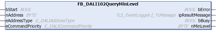

FB_DALI102QueryMinLevel
FB_DALI102QueryMinLevel 1:
Der Baustein liest die Variable minLevel aus dem DALI-Vorschaltgerät aus.
Der Ausgang nMinLevel enthält nur dann einen gültigen Wert, wenn der Baustein fehlerfrei ausgeführt wurde (bError = FALSE).
FB_DALI102QueryMinLevel 2: Eingänge
  bStart            : BOOL;
  nAddress          : BYTE;
Typ
bStart
nAddress
BYTE
eAddressType
E_DALIAddressType
eCommandPriority
E_DALICommandPriority
FB_DALI102QueryMinLevel 3:
FB_DALI102QueryMinLevel 4: Ausgänge
  bError              : BOOL;
  ipResultMessage     : I_TcMessage;
  bBusy               : BOOL;
  nMinLevel           : BYTE;
Typ
ipResultMessage
I_TcMessage
bBusy
nMinLevel
BYTE
Minimal erlaubter Ausgangswert (physicalMinimum…maxLevel).
FB_DALI102QueryMinLevel 5: Eigenschaften
Typ
Zugriff
Initialwert
ipDALICommunication
I_DALICommunication
Get, Set
NULL
Entwicklungsumgebung
erforderliche SPS-Bibliothek
TwinCAT ab v3.1.4022.29
Tc3_DALI ab v3.1.4.0
