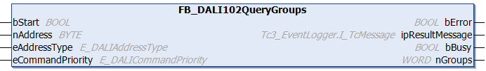

FB_DALI102QueryGroups
FB_DALI102QueryGroups 1:
Der Baustein liest die Variable gearGroups aus dem DALI-Vorschaltgerät aus.
Jedes Bit repräsentiert eine Gruppe. Bit 0 (Gruppe 0) bis Bit 15 (Gruppe 15). Ist das Bit gesetzt, so gehört das DALI-Vorschaltgerät der entsprechenden Gruppe an.
Intern werden die DALI-Befehle QUERY GROUPS 0-7 und QUERY GROUPS 8-15 aufgerufen.
Der Ausgang nGroups enthält nur dann einen gültigen Wert, wenn der Baustein fehlerfrei ausgeführt wurde (bError = FALSE).
