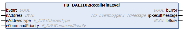

FB_DALI102RecallMinLevel
FB_DALI102RecallMinLevel 1:
Der Ausgangswert des DALI-Vorschaltgerätes wird auf den Wert minLevel gesetzt.
Ist das DALI-Vorschaltgerät ausgeschaltet, wird es mit diesem Befehl eingeschaltet.
FB_DALI102RecallMinLevel 2: Eingänge
  bStart            : BOOL;
  nAddress          : BYTE;
Typ
bStart
nAddress
BYTE
eAddressType
E_DALIAddressType
eCommandPriority
E_DALICommandPriority
FB_DALI102RecallMinLevel 3:
FB_DALI102RecallMinLevel 4: Ausgänge
Typ
ipResultMessage
I_TcMessage
bBusy
FB_DALI102RecallMinLevel 5: Eigenschaften
Typ
Zugriff
Initialwert
ipDALICommunication
I_DALICommunication
Get, Set
NULL
Entwicklungsumgebung
erforderliche SPS-Bibliothek
TwinCAT ab v3.1.4022.29
Tc3_DALI ab v3.1.4.0
