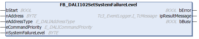

FB_DALI102SetSystemFailureLevel
FB_DALI102SetSystemFailureLevel 1:
Der Baustein speichert den Wert nSystemFailureLevel in die Variable systemFailureLevel des DALI-Vorschaltgerätes.
FB_DALI102SetSystemFailureLevel 2:
Der Baustein verändert das DTR0 aller angeschlossenen DALI-Vorschaltgeräte.
FB_DALI102SetSystemFailureLevel 3:
Der Baustein versendet den DALI-Befehl SET SYSTEM FAILURE LEVEL zweimal, so wie es der DALI-Standard für bestimmte DALI-Befehle vorsieht.
FB_DALI102SetSystemFailureLevel 4: Eingänge
  bStart              : BOOL;
  nAddress            : BYTE;
  eAddressType        : E_DALIAddressType := E_DALIAddressType.Short;
  eCommandPriority    : E_DALICommandPriority := E_DALICommandPriority.MiddleLow;
  nSystemFailureLevel : BYTE := 254;
Typ
bStart
nAddress
BYTE
eAddressType
E_DALIAddressType
eCommandPriority
FB_DALI102SetSystemFailureLevel 5:
Typ
nSystemFailureLevel
BYTE
Ausgangswert bei einem Systemfehler (0…255).
FB_DALI102SetSystemFailureLevel 6: Ausgänge
Typ
ipResultMessage
I_TcMessage
bBusy
FB_DALI102SetSystemFailureLevel 7: Eigenschaften
Typ
Zugriff
Initialwert
ipDALICommunication
I_DALICommunication
Get, Set
NULL
Entwicklungsumgebung
erforderliche SPS-Bibliothek
TwinCAT ab v3.1.4022.29
Tc3_DALI ab v3.1.4.0
