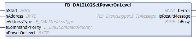

FB_DALI102SetPowerOnLevel
FB_DALI102SetPowerOnLevel 1:
Der Baustein speichert den Wert nPowerOnLevel in die Variable powerOnLevel des DALI-Vorschaltgerätes.
FB_DALI102SetPowerOnLevel 2:
Der Baustein verändert das DTR0 aller angeschlossenen DALI-Vorschaltgeräte.
FB_DALI102SetPowerOnLevel 3:
Der Baustein versendet den DALI-Befehl SET POWER ON LEVEL zweimal, so wie es der DALI-Standard für bestimmte DALI-Befehle vorsieht.
FB_DALI102SetPowerOnLevel 4: Eingänge
  bStart              : BOOL;
  nAddress            : BYTE;
  eAddressType        : E_DALIAddressType := E_DALIAddressType.Short;
  eCommandPriority    : E_DALICommandPriority := E_DALICommandPriority.MiddleLow;
  nPowerOnLevel       : BYTE := 254;

FB_DALI102SetPowerOnLevel 5:
Typ
nPowerOnLevel
BYTE
Einschaltwert (0…255).
FB_DALI102SetPowerOnLevel 6: Ausgänge
Typ
ipResultMessage
I_TcMessage
bBusy
