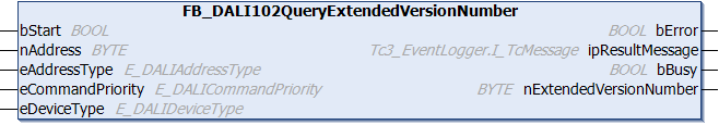

Der Funktionsbaustein liest die Versionsnummer für die implementierten, anwendungsbezogenen Erweiterungsbefehle aus dem DALI-Vorschaltgerät aus.
Dieser Befehl gehört zu den anwendungsbezogenen Erweiterungsbefehlen.
FB_DALI102QueryExtendedVersionNumber 2:
Da jedes DALI-Vorschaltgerät mehrere Gerätetypen unterstützen kann, muss vor jedem anwendungsbezogenen Erweiterungsbefehl der DALI-Befehl ENABLE DEVICE TYPE aufgerufen werden.
Anwendungsbezogene Erweiterungsbefehle sind in der Norm IEC 62386-2xx definiert.
Der Baustein FB_DALI102QueryExtendedVersionNumber führt den DALI-Befehl ENABLE DEVICE TYPE intern selbständig aus.
Die Eingangsvariable eDeviceType gibt an, für welchen Gerätetyp die Versionsnummer ausgelesen werden soll.
Der Ausgang nExtendedVersionNumber enthält nur dann einen gültigen Wert, wenn der Baustein fehlerfrei ausgeführt wurde (bError = FALSE).

E_DALIDeviceType
Kennung des Gerätetyps (siehe E_DALIDeviceType).
BYTE
Versionsnummer des ausgewählten Gerätetyps innerhalb des DALI-Vorschaltgerätes.
