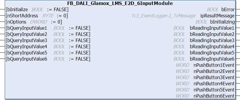

Der Funktionsbaustein repräsentiert die DALI-Tasterschnittstelle LMS E2D DALI-2 6 x Input Module der Firma Glamox.
Über das DALI-Gerät können bis zu sechs Taster (Instanzen 0 bis 5) direkt angebunden werden.
Hinweise zu den genauen Funktionen der einzelnen Instanzen entnehmen Sie bitte der Gerätedokumentation des Herstellers.
Nähere Informationen zu dem unterstützten Instanztyp finden Sie hier:
Part 301 (Taster) – Einleitung
Durch Änderung der unten aufgeführten Eigenschaften, können die bestehenden Parameter überschrieben werden. Alle Parameter werden durch eine positive Flanke an bInitialize in das DALI-Steuergerät geschrieben und dort gespeichert.
Die Ausgänge mit den Ausgabewerten des DALI-Gerätes enthalten nur dann gültige Werte, wenn der Baustein fehlerfrei ausgeführt wurde (bError = FALSE). Ist der Ausgang bError = TRUE, so dürfen die Ausgänge mit den Ausgabewerten nicht ausgewertet werden.
Über die Eingangsvariablen bQueryInputValueN kann das Auslesen unmittelbar ausgelöst werden, auch wenn die entsprechende Instanz nicht freigegeben ist.
Durch die Eigenschaften bEnablePushButtonN ist es möglich, einzelne Instanzen zu sperren.

FB_DALI_Glamox_LMS_E2D_6InputModule 4: Eingänge
  bInitialize        : BOOL  := FALSE;
  nShortAddress      : BYTE  := 0;
  nOptions           : DWORD := 0;
  bQueryInputValue1  : BOOL  := FALSE;
  bQueryInputValue2  : BOOL  := FALSE;
  bQueryInputValue3  : BOOL  := FALSE;
  bQueryInputValue4  : BOOL  := FALSE;
  bQueryInputValue5  : BOOL  := FALSE;
  bQueryInputValue6  : BOOL  := FALSE;

FB_DALI_Glamox_LMS_E2D_6InputModule 5: Ausgänge
  bError                 : BOOL;
  ipResultMessage        : I_TcMessage;
  bInitializing          : BOOL;
  bReadingInputValue1    : BOOL;
  bReadingInputValue2    : BOOL;
  bReadingInputValue3    : BOOL;
  bReadingInputValue4    : BOOL;
  bReadingInputValue5    : BOOL;
  bReadingInputValue6    : BOOL;
  nPushButton1Event      : WORD;
  nPushButton2Event      : WORD;
  nPushButton3Event      : WORD;
  nPushButton4Event      : WORD;
  nPushButton5Event      : WORD;
  nPushButton6Event      : WORD;
