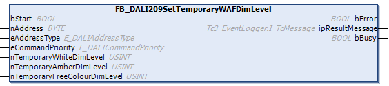

FB_DALI209SetTemporaryWAFDimLevel
FB_DALI209SetTemporaryWAFDimLevel 1:
Der Baustein speichert die Werte nTemporaryWhiteDimLevel, nTemporaryAmberDimLevel und nTemporaryFreeColourDimLevel in die Variablen temporaryWhiteDimLevel, temporaryAmberDimLevel und temporaryFreeColourDimLevel des DALI-Vorschaltgerätes.
Die Werte können mit dem Funktionsbaustein FB_DALI209QueryColourValue ausgelesen werden.
FB_DALI209SetTemporaryWAFDimLevel 2:
Der Baustein verändert das DTR0, DTR1 und DTR2 aller angeschlossenen DALI-Vorschaltgeräte.
FB_DALI209SetTemporaryWAFDimLevel 3:
Der Baustein unterstützt die Farbdarstellungen:
  • RGBWAF
FB_DALI209SetTemporaryWAFDimLevel 4: Eingänge
  bStart                          : BOOL;
  nAddress                        : BYTE;
  eAddressType                    : E_DALIAddressType := E_DALIAddressType.Short;
  eCommandPriority                : E_DALICommandPriority := E_DALICommandPriority.MiddleLow;
  nTemporaryWhiteDimLevel         : USINT;
  nTemporaryAmberDimLevel         : USINT;
  nTemporaryFreeColourDimLevel    : USINT;

FB_DALI209SetTemporaryWAFDimLevel 5:
Typ
USINT
Der Wert, der in die Variable temporaryWhiteDimLevel geschrieben wird.
USINT
Der Wert, der in die Variable temporaryAmberDimLevel geschrieben wird.
USINT
Der Wert, der in die Variable temporaryFreeColourDimLevel geschrieben wird.
