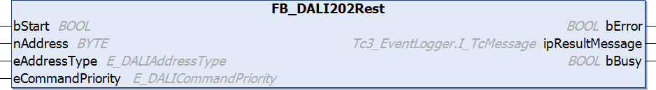

FB_DALI202Rest
FB_DALI202Rest 1:
Mit diesem Baustein wird die Lampe ausgeschaltet, wenn sich das DALI-Vorschaltgerät im Notbetrieb befindet.
Ansonsten wird auf Normalbetrieb umgeschaltet für den Fall, dass die Netzspannung wieder vorhanden ist oder der Baustein FB_DALI202ReLightResetInhibit aufgerufen wurde.
FB_DALI202Rest 2:
Der Baustein versendet vor dem DALI-Befehl REST den DALI-Befehl ENABLE DEVICE TYPE 1, so wie es für anwendungsbezogene Erweiterungsbefehle notwendig ist (siehe auch FB_DALI102EnableDeviceType).
FB_DALI202Rest 3:
Der Baustein versendet den DALI-Befehl REST zweimal, so wie es der DALI-Standard für bestimmte DALI-Befehle vorsieht.
FB_DALI202Rest 4: Eingänge
  bStart            : BOOL;
  nAddress          : BYTE;
Typ
bStart
nAddress
BYTE
eAddressType
E_DALIAddressType
eCommandPriority
E_DALICommandPriority
FB_DALI202Rest 5:
FB_DALI202Rest 6: Ausgänge
Typ
ipResultMessage
I_TcMessage
bBusy
FB_DALI202Rest 7: Eigenschaften
Typ
Zugriff
Initialwert
ipDALICommunication
I_DALICommunication
Get, Set
NULL
Entwicklungsumgebung
Erforderliche SPS-Bibliothek
TwinCAT ab v3.1.4024.35
Tc3_DALI ab v3.13.0.0
