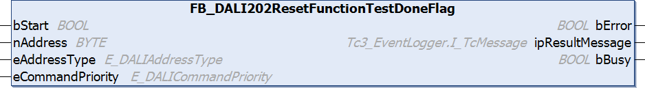

FB_DALI202ResetFunctionTestDoneFlag
FB_DALI202ResetFunctionTestDoneFlag 1:
Dieser Baustein setzt Bit 1 der Variablen emergencyStatus zurück.
FB_DALI202ResetFunctionTestDoneFlag 2:
Der Baustein versendet vor dem DALI-Befehl RESET FUNCTION TEST DONE FLAG den DALI-Befehl ENABLE DEVICE TYPE 1, so wie es für anwendungsbezogene Erweiterungsbefehle notwendig ist (siehe auch FB_DALI102EnableDeviceType).
FB_DALI202ResetFunctionTestDoneFlag 3:
Der Baustein versendet den DALI-Befehl RESET FUNCTION TEST DONE FLAG zweimal, so wie es der DALI-Standard für bestimmte DALI-Befehle vorsieht.
FB_DALI202ResetFunctionTestDoneFlag 4: Eingänge
  bStart            : BOOL;
  nAddress          : BYTE;
Typ
bStart
nAddress
BYTE
eAddressType
E_DALIAddressType
eCommandPriority
E_DALICommandPriority
FB_DALI202ResetFunctionTestDoneFlag 5:
FB_DALI202ResetFunctionTestDoneFlag 6: Ausgänge
Typ
ipResultMessage
I_TcMessage
bBusy
FB_DALI202ResetFunctionTestDoneFlag 7: Eigenschaften
Typ
Zugriff
Initialwert
ipDALICommunication
I_DALICommunication
Get, Set
NULL
Entwicklungsumgebung
Erforderliche SPS-Bibliothek
TwinCAT ab v3.1.4024.35
Tc3_DALI ab v3.13.0.0
