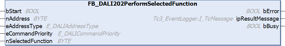

FB_DALI202PerformSelectedFunction
FB_DALI202PerformSelectedFunction 1:
Dieser Baustein führt, in Abhängigkeit des Eingangs nSelectedFunction, bestimmte Aktionen in dem DALI-Vorschaltgerät aus.
Der Eingang nSelectedFunction definiert derzeit die folgenden Aktionen:
nSelectedFunction
0
Alle Variablen werden auf ihre jeweiligen Rücksetzwert zurückgesetzt (siehe Variablen).
FB_DALI202PerformSelectedFunction 2:
Der Baustein versendet vor dem DALI-Befehl PERFORM DTR SELECTED FUNCTION den DALI-Befehl ENABLE DEVICE TYPE 1, so wie es für anwendungsbezogene Erweiterungsbefehle notwendig ist (siehe auch FB_DALI102EnableDeviceType).
FB_DALI202PerformSelectedFunction 3:
Der Baustein versendet den DALI-Befehl PERFORM DTR SELECTED FUNCTION zweimal, so wie es der DALI-Standard für bestimmte DALI-Befehle vorsieht.
FB_DALI202PerformSelectedFunction 4:
Der Baustein verändert das DTR0 aller angeschlossenen DALI-Vorschaltgeräte.
FB_DALI202PerformSelectedFunction 5: Eingänge
  bStart            : BOOL;
  nAddress          : BYTE;
  nSelectedFunction : BYTE;
Typ
bStart
nAddress
BYTE
eAddressType
E_DALIAddressType
eCommandPriority
E_DALICommandPriority
FB_DALI202PerformSelectedFunction 6:
Typ
nSelectedFunction
BYTE
Legt die Aktion fest, die der Baustein ausführen soll (siehe Tabelle oben).
FB_DALI202PerformSelectedFunction 7: Ausgänge
Typ
ipResultMessage
I_TcMessage
bBusy
FB_DALI202PerformSelectedFunction 8: Eigenschaften
Typ
Zugriff
Initialwert
ipDALICommunication
I_DALICommunication
Get, Set
NULL
Entwicklungsumgebung
Erforderliche SPS-Bibliothek
TwinCAT ab v3.1.4024.35
Tc3_DALI ab v3.13.0.0
