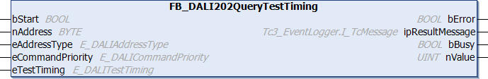

FB_DALI202QueryTestTiming
FB_DALI202QueryTestTiming 1:
Dieser Baustein liest, in Abhängigkeit des Eingangs eTestTiming, die Einstellungen für den Funktions- und den Betriebsdauertest aus dem DALI-Vorschaltgerät aus.
Der Eingang eTestTiming definiert derzeit die folgenden Aktionen:
eTestTiming
Bedeutung
FunctionTestDelayTime
Der Wert der Variablen functionTestDelayTime wird ausgelesen.
DurationTestDelayTime
Der Wert der Variablen durationTestDelayTime wird ausgelesen.
FunctionTestInterval
Der Wert der Variablen functionTestInterval wird ausgelesen.
DurationTestInterval
Der Wert der Variablen durationTestInterval wird ausgelesen.
TestExecutionTimeout
Der Wert der Variablen testExecutionTimeout wird ausgelesen.
ProlongTime
Der Wert der Variablen prolongTime wird ausgelesen.
FB_DALI202QueryTestTiming 2:
Der Baustein versendet vor dem DALI-Befehl QUERY TEST TIMING den DALI-Befehl ENABLE DEVICE TYPE 1, so wie es für anwendungsbezogene Erweiterungsbefehle notwendig ist (siehe auch FB_DALI102EnableDeviceType).
FB_DALI202QueryTestTiming 3:
Der Baustein verändert das DTR0 aller angeschlossenen DALI-Vorschaltgeräte.
Der Ausgang nValue enthält nur dann einen gültigen Wert, wenn der Baustein fehlerfrei ausgeführt wurde (bError = FALSE).
